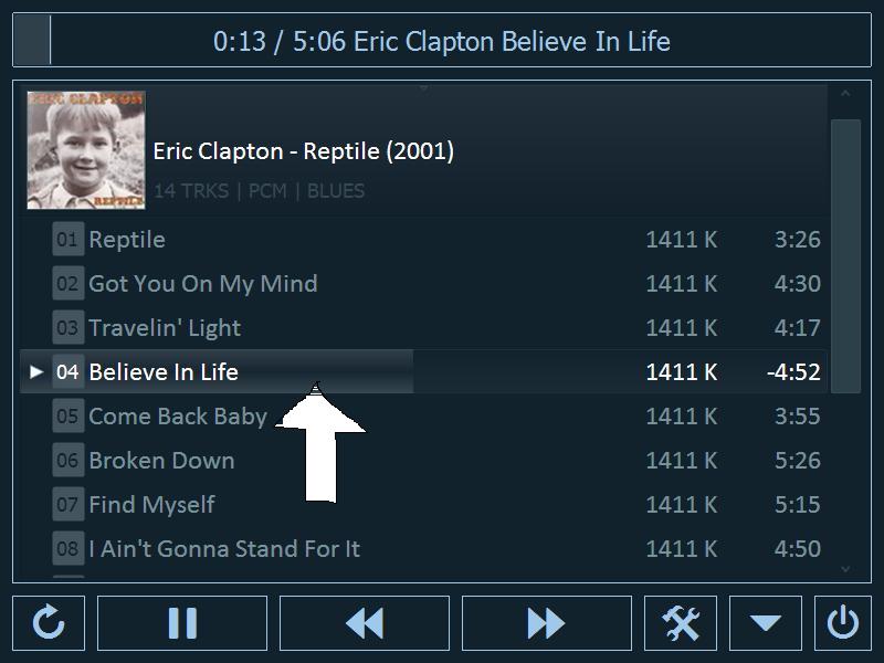

Сообщение #50 PitKon » 10.02.2013, 21:09
macarych, есть необходимость отключить пикметр в активном треке. Где и как? Кавалерийским наскоком не получилось:(
PitKon M
Откуда: Беларусь, Жодино
С нами: 14 лет 1 месяц
Сообщение #51 macarych » 11.02.2013, 03:53
Закоментируй строчку 777 и раскоментируй строчки 773, 774, и 778.
С нами: 17 лет 5 месяцев
Сообщение #52 PitKon » 11.02.2013, 08:54
macarych, спасибо, всё получилось:)

Сообщение #53 PitKon » 11.02.2013, 19:00
Да, забыл сказать, что строку 776 оставляем закоментированной (на скриншоте она раскоментирована), может кому-то ещё надо будет:)
