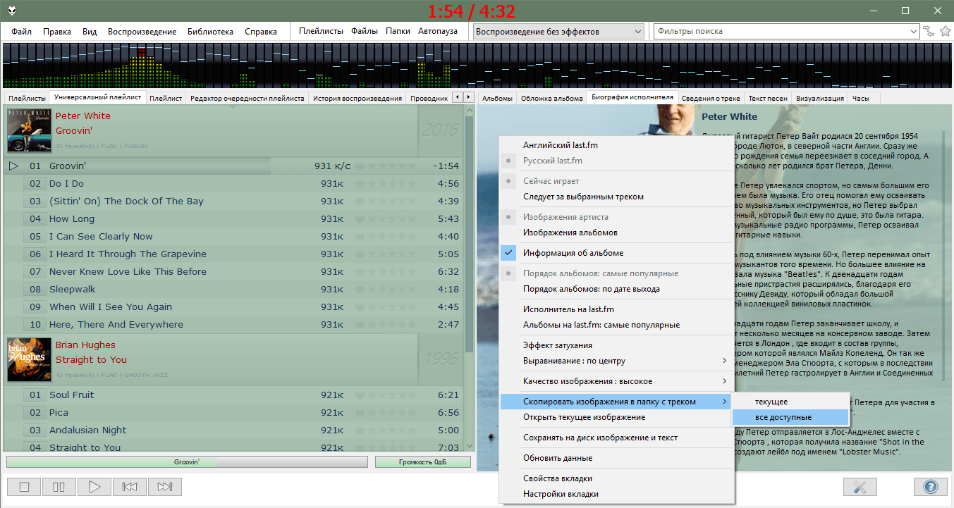

Сообщение #41 master_fb2k » 03.07.2017, 23:27
мегапанель, большое спасибо пользователю "kgena_ua"
Перевод мой, надеюсь не накосячил
