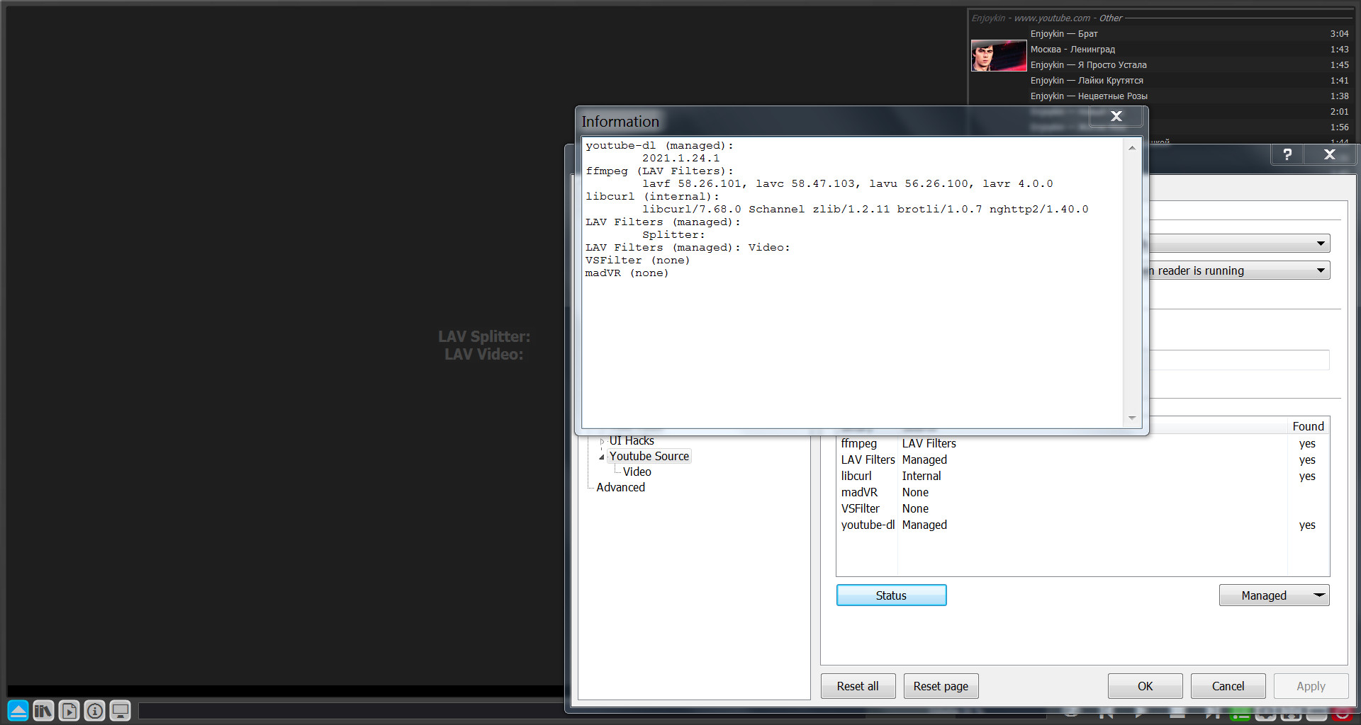

Сообщение #47 clip » 31.01.2021, 13:07
SergPuh.68,
Ну не виноватая ваша сборка - это YouTube Source пришел :biggrin:
Тест х86
Тест х64
clip
