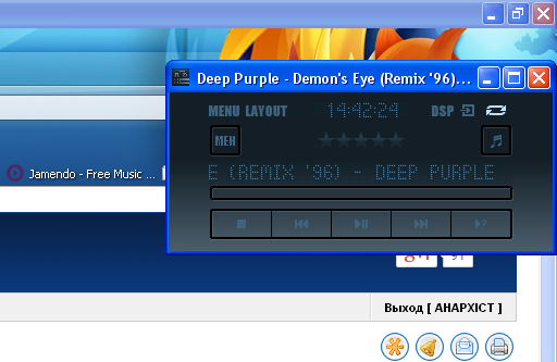

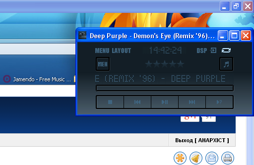

AHAPXICT:прицепить команду для режима паузы и стоп
AHAPXICT, что должно происходить при паузе и при команде стоп.
Сообщение #422 AHAPXICT » 08.07.2015, 14:50
kgena_ua, добрый день. При паузе надписи из text1 и text2 заменяются на - PAUSE -(одна надпись плывёт за другой), либо как в оригинале одна надпись в центре(DT_CENTER). А от режима "стоп" по большому счёту можно вообще отказаться , отсутствующей индикации на экране вполне достаточно и не придётся выдумывать какой то средний цвет для отображения надписи. Сначала я думал что и без этих примочек всего хватает, но через неделю использования понял что когда по десять раз нажимаешь на паузу и не понимаешь почему нет звука, а на самом деле ручка громкости на усилитиле стоит на мин))))
