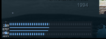

Сообщение #71 AHAPXICT » 21.09.2014, 21:26
kgena_ua, спасибо, мне так проще будет разбираться с вашей сборкой когда всё на месте. А у вас на компьютере тоже циферки скачут в начале пик метра, прямо матрица какая то, как на скриншоте в моём предыдущем посту? На моём плеере такого не наблюдается. Только что заделал для проверки, поставил сразу два одновременно - 48-50% загрузки цп. Если кому надо вот файл Property WSH digital VU meter 2 128-192-255.wsp
Сообщение #72 kgena_ua » 21.09.2014, 22:00
AHAPXICT:тоже циферки скачут
AHAPXICT, так в скрипте есть вывод этих значений.
P.S. Не могу понять почему у Вас глючит new maybe 18 09 2014 working R . Проверял на трех ПК - все нормально работает.
Сообщение #73 AHAPXICT » 21.09.2014, 22:29
kgena_ua, new maybe 18 09 2014 working R , без изменений. Вы меня не поняли, не про это речь была. Случайно нашёл, при отключении menu/Advanced/Display/VU Meter/Automatic gain control глюк пропадает, у меня эта функция отключена была, вот и заметил на вашей сборке :smile:

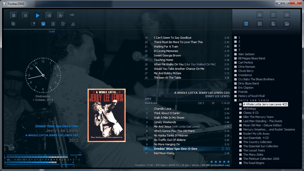

Сообщение #75 AHAPXICT » 01.10.2014, 22:23
kgena_ua, всё уже на форуме, буду сообщения писать :smile: . Ко мне сегодня заехала дочка, разбудила средь бела дня, и вытащила меня из моей берлоги на улицу. После ночного мытарства, пожованный, с причёской аля "взрыв на макаронной фабрике" так и пошёл, в общем только до компьютера дорвался. У меня давно уже возникла мысль, что тут "прозрачность"(transparent) причастна к этой проблеме, но как то не уделял этому внимания, ведь у меня ХР. Теперь при включении ставит на паузу и часы. Кстати часы на своём месте, как раз заполнили дырку, что оставалась после отключения обложек.
На моей системе работали(работают) только те пик метры что не работают в прозрачном режиме, вернее в прозрачном начинают мерцать, это не относится к часам, в том числе и к вашей модификации, плюс поддержка фона в gr.FillSolidRect(0, 0, ww, wh, RGBA(0,40,80,0)); Пока я носился по квартире уже три часа прошло,как поставил .fcl, так что извиняюсь за задержку ответа.
P.S.Часики ещё на последнем выложенном скрипте, испытал "кульно" получилось.

Сообщение #78 boytronic » 01.10.2014, 23:10
Сборка теперь так выглядит или это эксперименты ?
boytronic
С нами: 16 лет 4 месяца
Сообщение #79 kgena_ua » 01.10.2014, 23:13
boytronic:Сборка теперь так выглядит или это эксперименты ?
boytronic, сборка так выглядит.
Вернее если быть точным:
сборка та, что в шапке
библиотеки foo_vis_vumeter в папку user-components
fcl new maybe 30 09 2014 working R.rar
Сообщение #80 boytronic » 01.10.2014, 23:37
Ок, попробуем,спс. :smile:
