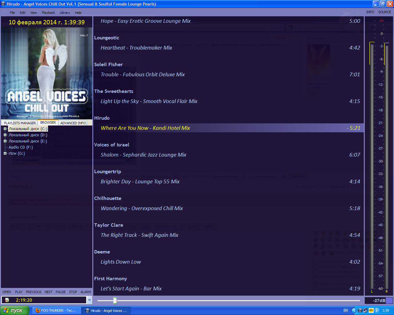

Сообщение #67 simmons » 10.02.2014, 02:28
Финальный вид плейера, пока без графических кнопок и тд, пока нет времени для этого. Шрифт - calibri - действительно подходит для плейлиста - спасибо Владу за рекомендацию.
