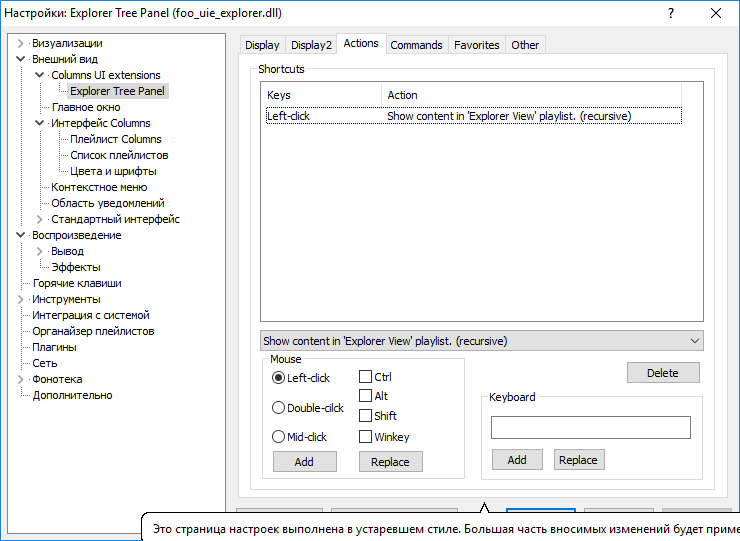

LUR, благодарю, шикардос вышло, но...Очень странно работает. При выборе файла или папки с муз.файлами, они добавляются в плейлист слева. И всё это сохраняется при выходе. В итоге, через некоторое время, слева будет просто помойка))
Я, наверное, просто не так понял и не так объяснил. Я сейчас поглядел сборку zPack, на которой я долгое время сидел, так там сам проводник выглядит да, аляповато, но я пользовался, получается, не им. А подразделом Библиотеки под названием "Folders", где всё было, как в проводнике, но выбираешь не сами файлы, а папки и именно они ВРЕМЕННО отображаются в плейлисте, пока не выбрал другую папку
Возможно, это что-то типа автоупорядочивания фонотеки по "Папкам", "Артистам", "Альбомам", etc.

Что альбом лист, что проводник фубаровский нужно настраивать, тогда не будут
копится плейлисты созданные и сохраненные автоматом. Ты "выпросил" проводник,
но смысла на нем ехать никакого. Разница от альбом листа только в том, что на нем видны все харды,
но и это отключаемо. Запускать музыку из Альбом листа то-же самое, что из проводника если там сортировка
по папкам настроена. Я проводником никогда не пользуюсь, поищи там действие при двойном клике.
Не должно быть отправить в новый плейлист, тогда сохранится автоматом каждый. Должно быть или отправить
в автоплейлист или в указанный плейлист. Естественно ставится еще и галочка что-бы воспроизведение началось
автоматом после отправки.

ЯрилЗевота, нет, ну все вам разжуй и в рот положи) Все настраивается. Идем в настройки панели и ставим поведение кнопок мыши, одиночный, двойной щелчок, что хотите, то и будет, я просто задал от балды настройки хоть какие-то. Вот к примеру настройка одиночного клика, чтобы отображалось содержимое папки:

Зачем? Вам же все показали. Если не устраивает Фонотека, пользуемся эксплорером, который настраивается, в чем дело?)

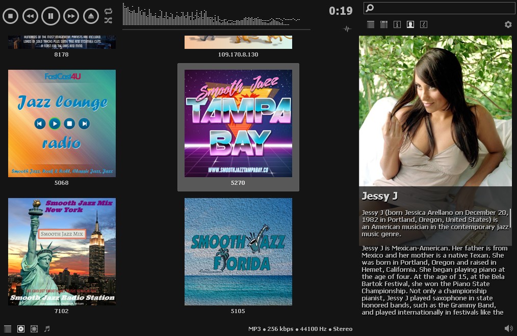

Сообщение #674 AHAPXICT » 06.11.2016, 05:19
LUR, Приветствую. У меня вопрос по поводу БИО(foo_uie_biography), почему решили оставить? Я до последнего держал в сборке, надежды были, не дождался и снёс плагин к чёртовой бабушке. Сейчас скачал сборку посмотрел, а БИО не показывает, за тридцать секунд заменил на скрипт от kgena_ua и порядок. Нечего не могу понять, он что только у меня не работает? И megane68 в предыдущей теме пишет что работает. Специально проверил на своей старой сборке где у меня foo_uie_biography v4.2.5, так только текст отображает.
Сообщение #675 LUR » 07.11.2016, 01:15
AHAPXICT, на самом деле я вобще вкладку биографии не открывал сто лет и не заметил, что она не пашет с ластфмом. Фиг знает, можно и убрать, он конечно умеет хоть что-то выдирать с википедии...
Репутация: 434
С нами: 13 лет 6 месяцев
Сообщение #676 AHAPXICT » 07.11.2016, 01:30
LUR, как раз на сайте был, собирался уже отключатся, короче.. У меня уже сто лет как сборка на компьютере стоит, вот я сегодня и обновил.
Зачем убирать? kgena_ua сделал супер БИО, как под эту сборку, даже нечего переделывать не надо! Рекомендую, думаю и пользователям понравится.

Сообщение #678 AHAPXICT » 07.11.2016, 01:42
P.S. Заодно проверил сегодня отображение логотипов для интернет радио станций по методу seriousstas, со старта всё заработало, причём везде.
Нужно только строку добавить в меню Display -->Album Art --> Front Cover: $if(%length%,,B:\Radio Logos\$replace(%title%,<,,>,,:,,",,/,,\,,|,,?,,-,, ,).*)
И добавить папку с логотипами в папку с плеером: foobar2000\Radio Logos
Мы эту тему уже обкатали)))
Добавлено спустя 5 минут 22 секунды:
Важно! Перед этим всем нужно снять галочку в настройках WSH Panel Mod: Menu\File\Preferences\Tools\WSH Panel Mod --> Safe Mode Снять галочку!
drobovik, Файл из архива закинуть в папку : foobar2000\themes
Потом на шестерёнку нужно нажать в правом верхнем углу. И потом из архива подгрузить файл конфигурации: LUR+BIO kgena_ua(6.11.16).fcl
Если делать из меню: Menu\File\Preferences\Display\Columns UI\Main - FCL importing and exporting - Import...
Добавлено спустя 1 минуту 34 секунды:
P.S. Файл конфигурации под английскую версию плеера, забыл сказать :smile:
