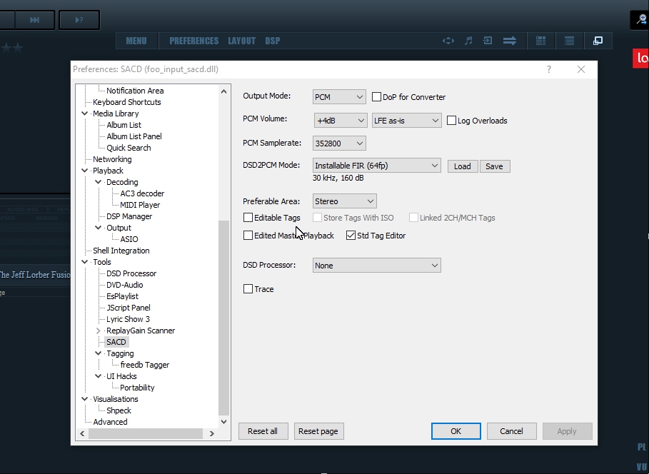

Извините за такой вопрос, но в новой версии появилась опция DoP for Converter. При конвертировании SACD в WAV (32/192), ставить "галку" или нет?

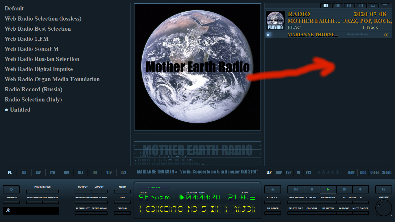

Hy guys, i' m not able to display anymore the background artwork in the radio stations ELP panel, how can i solve? Thank you.

AHAPXICT , i use the DarkOne_4_JS_v1.5.4 version that always works good but now i have this issue (missing background artwork just with radio stations)

Сообщение #789 AHAPXICT » 08.07.2020, 12:53
slovak,
1. Отображение картинок для радиостанций (Radio Logos ELP Background) сделано, по задумке (в старых версиях), не во всех пред установках .fcl
2. foobar2000/themes/DarkOne_v4.0/Manual_v4.0.pdf пункт 1.6 Background picture
3. Варианты скриптов отображения Radio Logos + Stream Covers ELP Background
Artist Picture Backround ELP.txt
Сообщение #790 slovak » 08.07.2020, 14:23
AHAPXICT я модифицировал script tеперь он вернулся к работе, я не понимаю почему он работал со старыми script, спасибо.

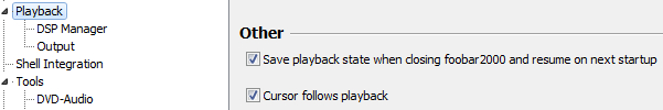

Сидел сто лет на AIMPховской сборке, переехал на эту, все в сто раз лучше, но - здесь непонятно, на какой песне ты остановился, когда выключил комп вчера. а сегодня хочешь продолжить прослушивание с того места, где вчера остановился. В AIMP-е трек, на котором оставился, подсвечивается, а здесь такое впечатление, что история прослушивания вообще не сохраняется. Или я что-то не так делаю*

В настройках подраздел плейбэк, и поставить галочку на сохранить состояние проигрывания после закрытия фубара для запуска при последующем стартапе.
Внизу Apply, т.е. применить

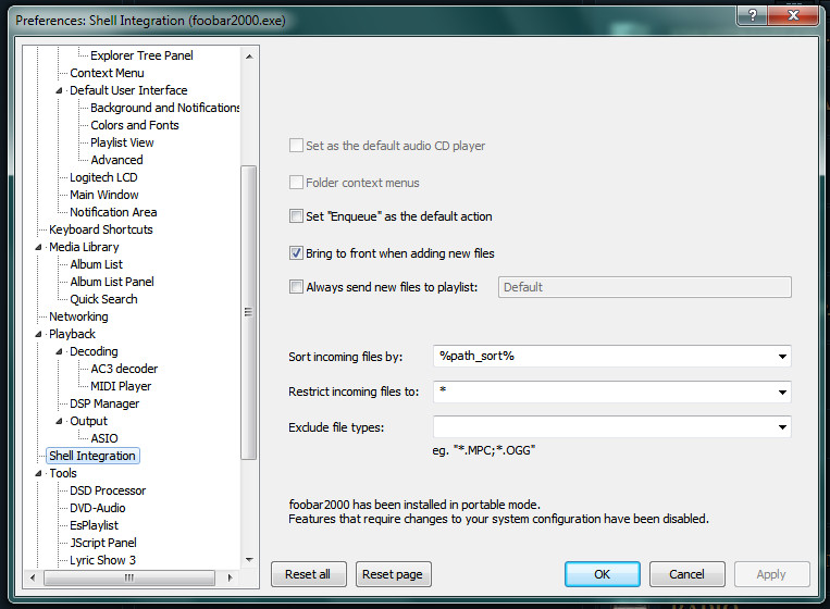

Используя эту сборку, в контекстном меню проводника нет строки "Проиграть с Фубар". В настройках Фубара написано, что это портативная версия, поэтому невозможно сделать изменения в проводнике. Ассоциации файлов также не делается, значки файлов в проводнике выглядят как-будто нет программы, с которой можно их открыть, хотя при двойном клике открывается Фубаром. С самого Фубара, через кнопки "Ореn..." также ничего не открывается, как-будто не видит совместимых файлов.
Ещё одно замечание: при закрытии программы всё равно остаётся висеть иконка в трее около часов, которая никак не реагирует ни на какие действия, и при попытке запустить ещё раз программу никаких действий не происходит. Всё решается только убийством процессов (сколько раз пытался запустить, столько и процессов) в диспетчере задач.
Не исключаю глючность Виндовз :)

MANOWAR:В настройках Фубара написано, что это портативная версия, поэтому невозможно сделать изменения в проводнике
Разбирайтесь со своей виндовс, правильно работающая ОС должна позволить ассоциировать любые типы файлов с любым приложением.
Что-бы не сворачивалось в трей достаточно снять в настройках галочку.
