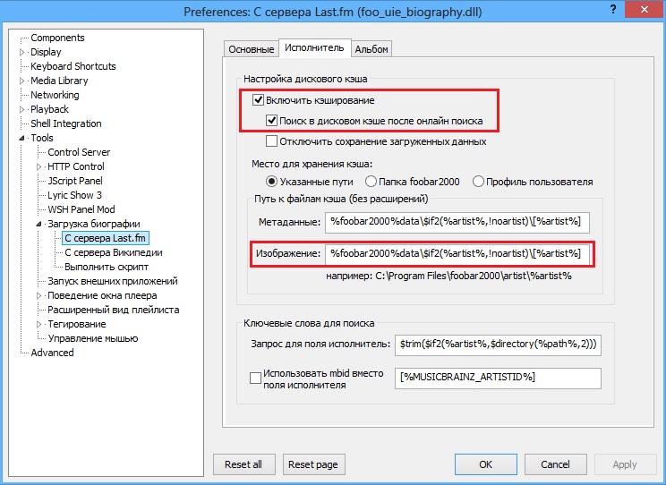

Сообщение #86 Крепыш » 02.07.2017, 12:43
Чтобы в Biography View отображались обложки можно воспользоваться скриптом thumbs для JScript Panel, который скачивает обложки в папку foobar2000\data\
В настройках foo_uie_biography указать:
Исполнитель:
%foobar2000%data\$if2(%artist%,!noartist)\[%artist%]
Альбом:
%foobar2000%data\$if2(%artist%,!noartist)\albums\[%date% - ][%album%]

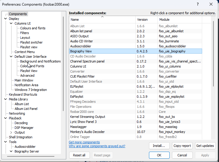

Сообщение #93 hifepe1603 » 25.06.2024, 17:19
привет!
есть кто живой?
мб подскажете, как сделать вывод биографии с картинками?
плагин Biography View 0.4.2.5 установлен

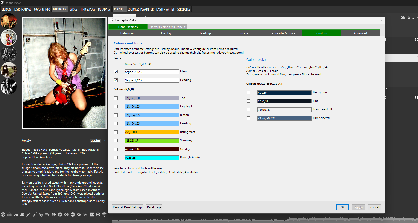

Сообщение #94 derothist » 25.06.2024, 17:38
foo_uie_biography с foobar 2.0+ не очень приживается, у меня ошибка скрипта появлялась периодически, и тоже в блоке ничего не выводилось. Фикс ставил, на стабильность работы плагина в моем случае никак не повлияло. В итоге поставил Biography от Wil-B через Spider Monkey Panel (мод от marc2003 и regorxxx), мод-версию SMP ставить необязательно, она для некоторых других скриптов нужна. Нормально работает:

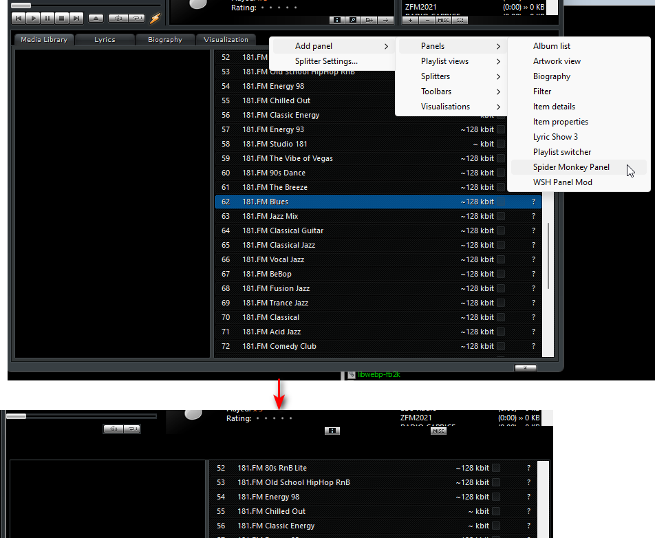

Сообщение #95 hifepe1603 » 25.06.2024, 21:36
derothist,
Добавил spider monkey panel и всё сломалось, всё поехало

Сообщение #98 Skyrout » 09.07.2024, 10:09
всем шалом!
стояла у меня старенькая сборочка фубара, но по ряду причин отказала работать, и я перешел на новенький x64й фубар, в котором работает все, кроме вот этого вот плагина (который мне очень нравится).
так же не работает и spider monkey.
может, кто подскажет альтернативу? желательно, без возвращения к x32 версии
