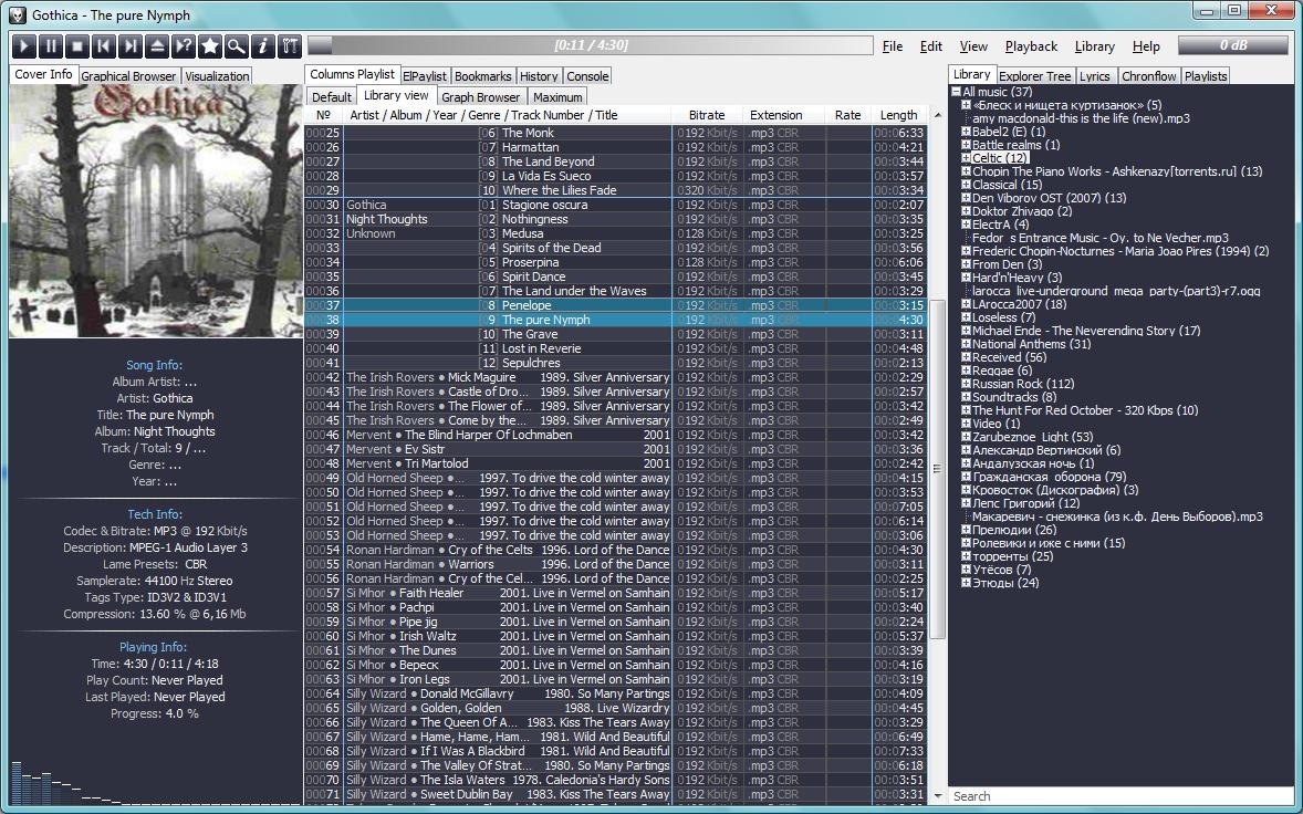

Насколько я понимаю, я скачал foobar2000 0.9.6.3 Complex Ideas (packed by meDveD) [1 марта 2009] скриншот прилагаеться, и там видно как он делит на альбомы, т.е. он не повторяет название исполнителя, и название альбома у каждой песни. На втором скриншоте видно как бывает, в случае если он это не делает. при том вроде в тегах альбом прописан.

nomad:как он делит на альбомы
Если есть номер трека, то артист и альбом не отображается. 1, 2 и 3 треки обрабатываются специально.
