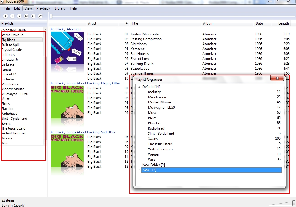

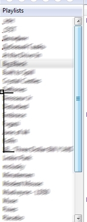

Привет. Интересует, есть ли возможность группировать плейлисты в произвольные группы? Причем сожержимое групп можно сворачивать/разворачивать. Спасибо!
Последние версии foobar и colums UI.

Но, к сожалению, Вы совсем не описали по каким признакам Вы хотели бы группировать Ваши плейлисты.
Возможно Ваши запросы можно реализовать и иными способами.
А на скриншоте затертые имена плейлистов совсем не дали представления о том, как именно группировать Вам хочется :beer:

Ну я написал произвольные группы! Т.е. с любым угодным для меня названием. И чтобы я мог добавлять/удалять оттуда отдельные плейлисты.
Добавлено спустя 13 минут 13 секунд:
Playlist Organizer то что нужно! Но он работает только в отдельном окне! Можно заставить его работать с левой колонкой, именно с playlist switcher?

R1_, Playlist Organizer прекрасно встраивается в интерфейс фубара.
здесь почитай как приделывать элементы в колумсе: https://sites.google.com/site/foo2kguide/cast-2-columns-ui

Сообщение #6 R1_ » 04.11.2012, 22:52
вовасбрат,
Спасибо, разобрался! Единственное интересует, есть ли возможность уменьшить указанный на пике отступ, ибо экранного пространства и так не хватает?
