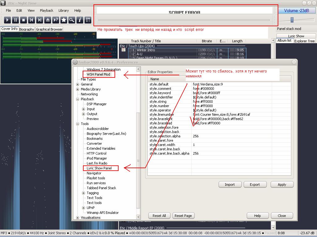

В "seekbar" пишет "SCRIPT ERROR" прокрутка трека невозможна
Сообщение #1 TRANCEr » 10.03.2013, 17:09
Появились проблемы в плейере с версией 0.9.6.4 Complex Ideas. В полоске прокрутки пропадает ползунок или в панели WSH panel отображается SCRIPT ERROR,перестал распознавать название треков при воспроизведении э-радио (STREAM)? Как решить проблему оставив эту же сборку? Пробавал устанавливать следующие версии плейера 1.2.3 стандарт ли другой сборки, вид убогий, непонятно как там добавить new tab с visualisations channel spectrum panel,peakermeter panel,spectrum analyser вовсе ненашёл такого. В настройках playback DSP Manager отсуствуют большенство компонентов. Внешний вид плейера на скриншоте более понятен удобен прост и т.д. а взять другие сборки,вообще непонятно чо где и как или тупо простой вид. Привыкнуть сложно и настроить тоже. Где достать похожую понятную сборку более свежей версии проги? Проинсталил и там всё уже собрано без всякиж добавлений UI панелий кнопок прописи на непонятном языке скриптов.
скриншот с описью
TRANCEr M
Сообщение #2 vladj » 10.03.2013, 17:38
После чего появились проблемы ? Не на пустом-же месте. Наверное была сначала попытка что-то обновить ?
С WSH panel у меня частенько ранее траблы были именно после необдуманного обновления.
Тут, думаю, если применён новый плагин foo_uie_wsh_panel_mod, который делался на компе с новыми библиотеками
майкрософта, а на данном компе библиотеки не обновлялись давно, то и получается ошибка. У меня помогало обновление библиотек.
Насчёт лирики , странно, ибо траблы с неприёмом текстов были более полугода назад, когда пользователи не обновили лирикс 2 на лирикс 3.
Ну а то, что скрипты непонятны, так они на русском и не пишутся никогда, что значит непонятный язык ?
PS. На скрине с какой сборки скриншот ? Желаемые фичи обведены красным, но не добавлены в левое окно, к активным...
PS,PS На приведённом выше скрине не правильно указана сборка, она не похожа на ту, что там на сайте предлагается 0.9.6.4 от 06/04/2009.

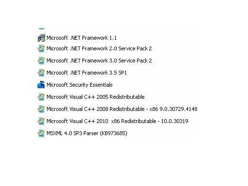

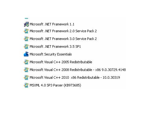

Сообщение #5 TRANCEr » 10.03.2013, 20:17
:smoke: Разве... нетакая.. хм странно.. Спасибо за ссылку! :cyclop: я думаю солью от туда заинсталю себе место прежней, внешне выглядит как раз и похоже на ту что сейчас у меня. :smoke: Visual c++какойто есть а вот dotnetframework не увидел в установленых прог-ах. Буду пробовать ставить Ещё раз спасибо тебе! :smile:
скриншот 2
TRANCEr M
Сообщение #6 vladj » 10.03.2013, 20:51
Framework у тебя ведь стоит, если это твой скрин с Оси нынешней,т.е. все библиотеки есть.
И ещё раз, у автора я не видел такой сборки, это кто-то переделал. Да и по поводу сикбара и регулятора громкости.
Во вновь установленной сборке их нет, потому, как там галочки не проставлены. Щёлкни правой там, где они должны быть
и поставь галки.
