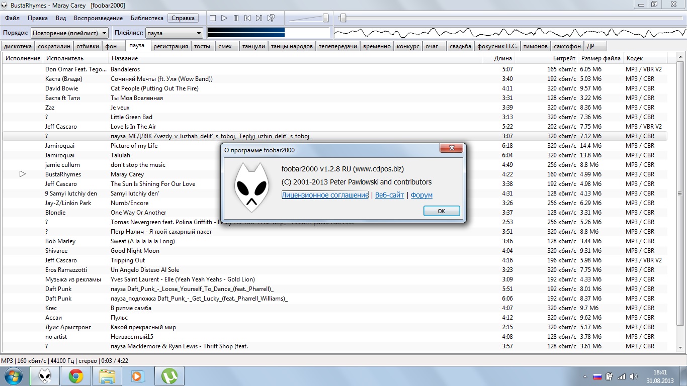

вот полное название "foobar2000 1.2.8 Stable RePack (& portable) by KpoJIuK" , ставил именно portable , когда то давно ставил в систему, но винду поставил новую с полным форматированием диска, КОМП: AMD Phenom(tm) II N830 Triple-core Processor 2.10GHz , ОЗУ 3Гб

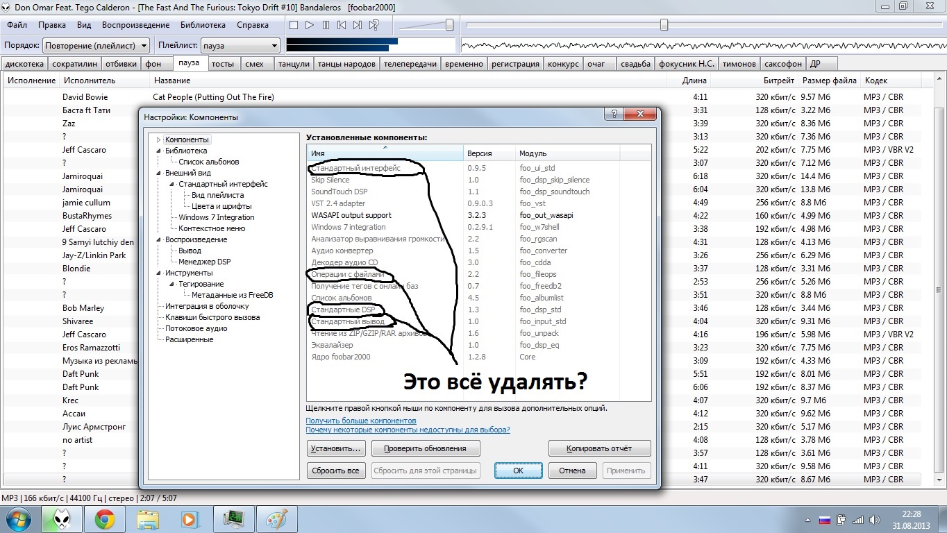

Нет, не надо. У вас там нет ничего лишнего. Надо было раньше скрин показать. Эти, при всем желании, не получится удалить из окна настроек, а если удалить их из папки, через проводник, плеер не запустится.

Сообщение #15 SDzM » 31.08.2013, 21:42
я ж показывал.... ладно проехали, пришёл к выводу по вышесказанному, оставлять всё так как есть+высокая производительность (кроме неё кстати не пользуюсь ничем), либо ставить оригинальную англоязычную версию и пробовать её, так?

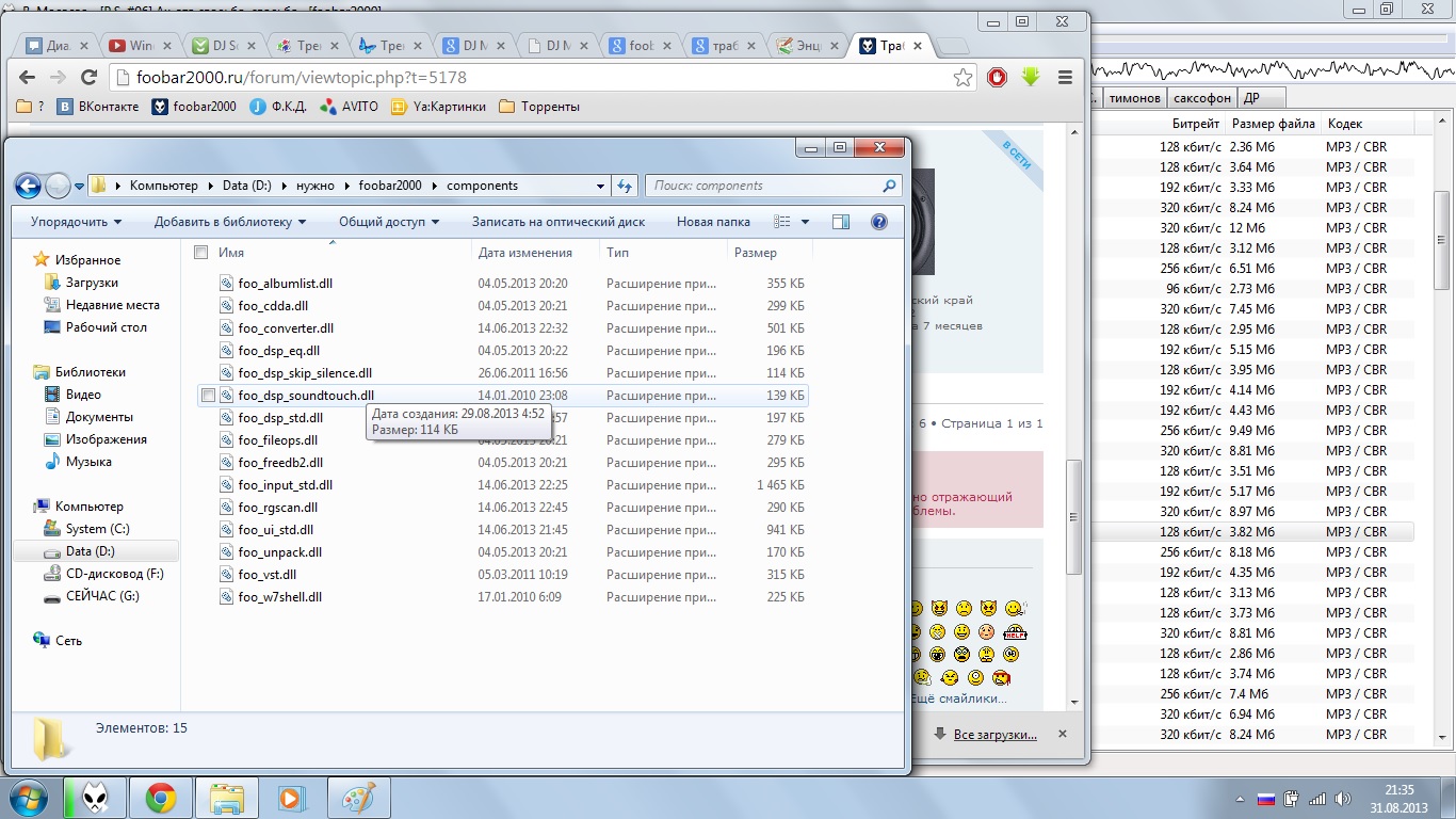

macarych:Эти, при всем желании, не получится удалить.
а из папки "foobar2000\components" , версия то портбл
SDzM M
Откуда: г. Кострома
Сообщение #16 macarych » 31.08.2013, 21:51
SDzM:либо ставить оригинальную англоязычную версию и пробовать её, так?
Ну если ничего не изменится, то да. Скрин, да, был, я его пропустил.
SDzM:а из папки "foobar2000\components" , версия то портбл
Тогда не запустится, плеер.
