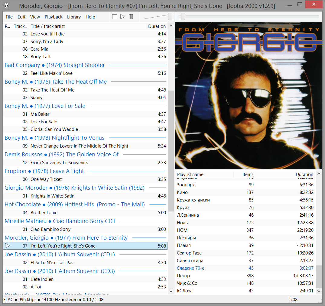

Сообщение #1 arc8 » 31.10.2013, 14:59
Здравия!
Подскажите, будьте добры...
1. Можно ли избавиться от шапки плейлиста (Playing, Track no, Title...)? Чтобы, конечно, сам список остался.
2. Есть ли способ как-то уменьшить шрифт названия "Исполнитель - Год - Альбом" (у меня эта надпись синяя)? Всё перерыл, но ответа найти не удалось - если уменьшать шрифт плейлиста - то уменьшается и шрифт названия песен, а этого бы не хотелось.
arc8
С нами: 12 лет 1 месяц
Сообщение #2 vladj » 31.10.2013, 15:57
Правой по плейлисту, Options > Apperance c Display Columns Header галку сними ( это названия колонок, меняй размеры, удаляй, добавляй).
Опцию Grouping поставь в None, тогда шапки пропадут у треков. У тебя группировка настроена не верно, почитай на форуме по настройке ES плейлистов.
У тебя это сборка, шапка у плейлиста должна быть одна, с названием этой сборки. В тегах всех треков должно быть установлено одинаковое значение,
кроме артиста и названия трека, там-же нужно прописать для альбома VA или Various значение. Сам всё напортил или скачал такую, ненастроенную толком ?

Сообщение #3 вовасбрат » 31.10.2013, 17:08
arc8,
В Вашем случае заголовки столбцов не убираются.
Если перейти на ESP, то все Ваши желания исполнимы.

Сообщение #4 arc8 » 01.11.2013, 13:30
Выяснил, что такое "ESP" - отличная штука. Всё настроил, как хотелось, благодарю!
