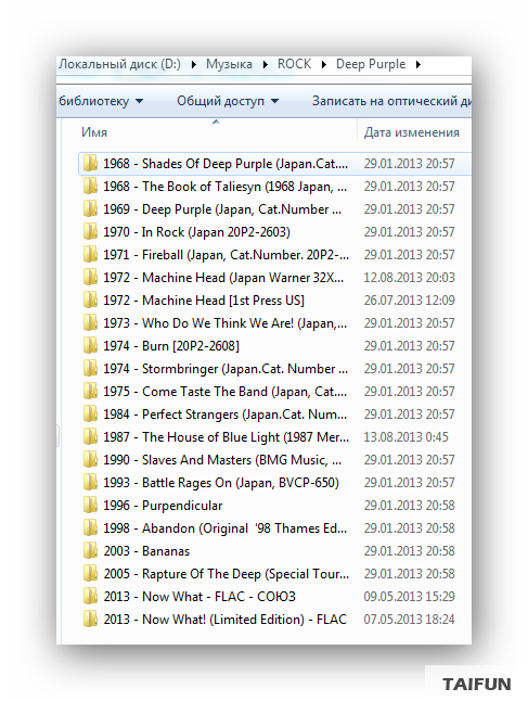

А что касается папок, я использую у себя такую структуру:
Локальный диск > ROCK > Pink Floyd:
год - название альбома (дата ремастеринга, номер, страна)
Так что задача указывать порядковый номер диска в многодисковом издании именно в специально предназначенных для этого полях, а не в "чужих" полях.

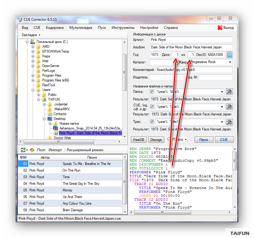

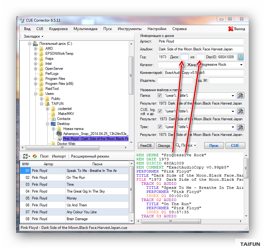

Сообщение #10 TAIFUN » 25.04.2014, 13:28
Yurnikos, открываем cue программой CUE Corrector
До
После
TAIFUN

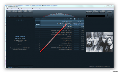

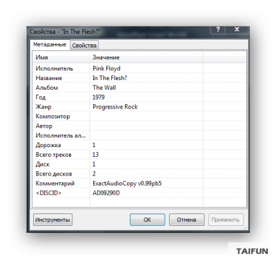

Сообщение #18 TAIFUN » 26.04.2014, 02:16
Yurnikos, блокнотом не пользуюсь. Only Sublime Text, EmEditor, иногда Notepad++ :wink:
И позвольте ещё раз задать вопрос: при чём здесь DISCID?? И при чём здесь freedb??
Речь идёт о порядковом номере диска в многодисковом издании! DISCID это вообще из другой оперы.. это номер диска в мировой базе дисков, по которому они и идентифицируются.
Мне же нужно следующее. Есть альбом The Wall группы Pink Floyd. Не секрет что этот альбом выпусался на двух CD! Так вот, мне нужно видеть что, например композиция "In The Flesh?" это трек первого CD, а не второго!
Вот Вам скриншот
и ещё один.. там и DISCID "Ваш" есть
Добавлено спустя 3 минуты 7 секунд:
Yurnikos:и левые "REM DISCNUMBER, REM DISCID " игнорируются фу v_1.3.2
Шутите? DISCNUMBER не игнорируется. Смотрите скриншот выше.
