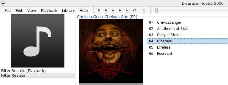

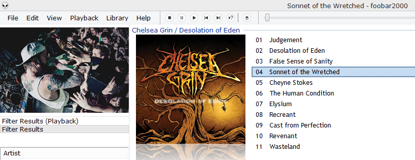

Сообщение #8 JDillinger » 27.03.2015, 18:34
Не работает :think:
Вот скриншоты: тут из папки "Альбомы" играет трек:
А тут из "Альбомы (EP & Сборники)":
Вот там скрипты все эти:

Сообщение #14 JDillinger » 28.03.2015, 17:58
kgena_ua:да, это скобки в имени папки. Если оставить скобки, то название папки в кавычках
Хм. Заработало, но не у всех альбомов из папок EP & Сборники, а лишь у некоторых. Это очень странно :weirdface: Вот к примеру, у одного исполнителя для Evolve (EP) работает, а для Chelsea Grin (EP) - нет. С чем это вообще может быть связано? Неужели с названиями?
Добавлено спустя 40 минут 31 секунду:
О, всё, разобрался. Просто поставил строчку со скриптом для EP & Сборников выше, чем для обычных альбомов. Так и думал.
Теперь всё работает. kgena_ua, спасибо большое за помощь :beer:
