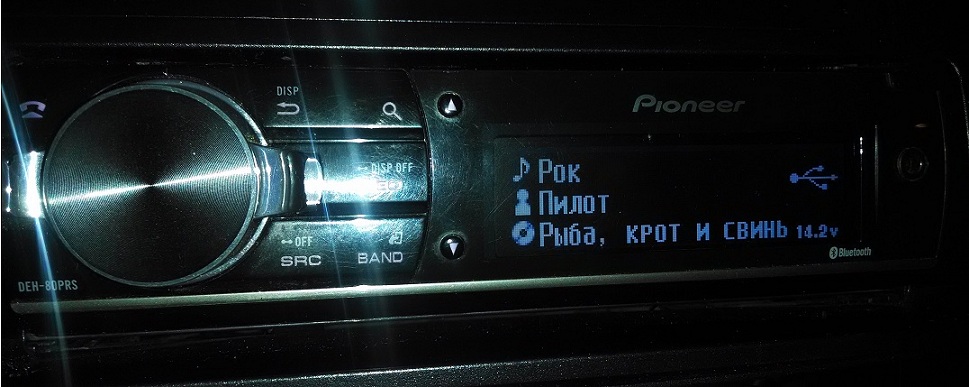

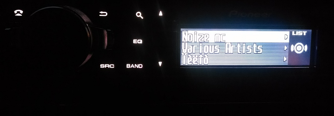

Сообщение #12 yambor » 13.02.2015, 07:23
Формат я получаю wav, не wv, а именнно wav. Имена формата "Рок.wav"
alex52, ну, вот, вы получили то же самое, что у меня после прогона через foobar, после установки какого-то плагина к foobar'у у меня в Win 7 знаки вопроса заменились на корректные буквы.
Возможно с кодировщиком wavpack я ошибся, формат файли именно wav
Зачем мне qacc?? Это сжатый формат, у меня есть полно МР3 файлов в 320 КБит/с, но на них сцена не та, что на wav. Размер у них большой? Да пофиг, если честно, к магнитоле прицеплен внешний жесткий диск на 1 Тб
Yurnikos, да Вы издеваетесь??) wav файлы читает моя магнитола, flac она не читает.
По поводу тэгов в wav http://autozvuk.org/forum2/showpost.php?p=148522&postcount=2 (не реклама :smile: )
Дык вот через XRecode II прогнав файлики я получил-таки русский язык на магнитоле, но лишь частично. На экране русские буквы, а в меню кракозябры, если там включен просмотр по тэгам. Если он выключен, то отображаются просто имена файлов на русском языке, но по ним трек не найти(
Файлы во вложении.

Сообщение #14 Yurnikos » 13.02.2015, 13:44
yambor:Файлы во вложении
Во вложении НЕ ФАЙЛЫ ! А файлы "скриншота" индикатора плюйера!
В файлах *.flac - теги могут содержаться, после конвертирования в *.wav - скорее пропадут,
если использовать правильные кодеки.
Что делают с файлами *.flac сторонние программы, особенно после "ПЕРЕГОНКИ" в *.wav мне неведомо -
сторонними программами не пользуюсь, хватает возможностей фу!
ЗЫ. Даже не думал "издеваться" ! Уточнял, ибо понять ВО ЧТО ТЫ (перегоняешь=КОНВЕРТИРУЕШЬ) совсем не просто!
ЗЫЗЫ. В версии фу 0.8.3 теги (ТЕГИ ДЛЯ WAV-файлов) хранились в базе файлов;
начиная с последующих версий, Создатель отказался от такого варианта - с того времени, теги "пошли" в куй-файлы, ну,
в крайнем случае, в файлы *.m3u (*.m3u8) - в оных, можно только title + artist, и то, при чтении *.mp3, происходит замена на
теги, содержащиеся в самих файлах *.mp3 !

yambor:Дык вот через XRecode II прогнав файлики я получил-таки русский язык на магнитоле, но лишь частично. На экране русские буквы, а в меню кракозябры, если там включен просмотр по тэгам. Если он выключен, то отображаются просто имена файлов на русском языке, но по ним трек не найти(

yambor:alex52, ну, вот, вы получили то же самое, что у меня после прогона через foobar, после установки какого-то плагина к foobar'у у меня в Win 7 знаки вопроса заменились на корректные буквы.
