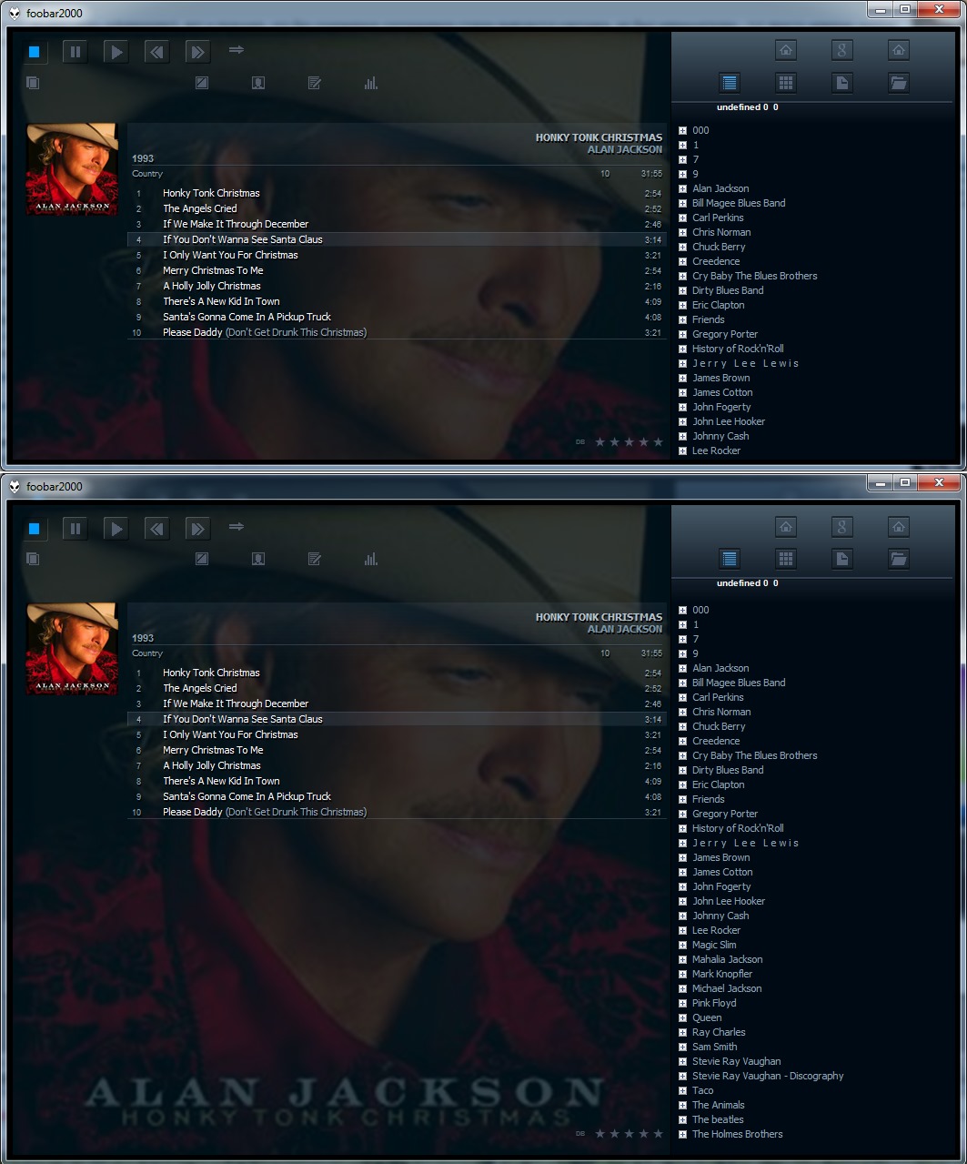

Да задача банальная. В моей сборке есть интерфейс DarkOne Universal. Хочу на панелях с ELPlaylist сделать картинку артиста на всю панель с сохранением аспекта, а для этого нужно получить размеры картинки, вычислить аспект и задать кроме ширины панели высоту картинки, иначе картинка будет сдвигаться по вертикали, если размер отличный от квадратного.
Для внешних обложек это не проблема через функцию $getimagewidth и $getimageheight, вычислить пропорции и задать высоту относительно ширины панели %ps_width%.
А вот для вшитой обложки, не получается получить оригинальные размеры картинки. Всё завязано на функции $imageabc, но как через неё получить размер, я х. з., ибо через неё и путь к вшитой картинке задаётся: $drawimage(0,0,%ps_width%,%picture.height%,%path%,artreader_artist,,50)
Вот так должно выглядеть
С нами: 17 лет 8 месяцев

Сообщение #19 megane68 » 23.03.2015, 23:17
kgena_ua, да, да.
Объясни плиз, что такое $get(width_show).
Значение width_show откуда берётся? Что за высота такая 10000?
Посмотри внимательно на скриншот из поста http://foobar2000.club/forum/viewtopic.php?t=5596&p=55373#p55373
Картинка сохраняется в аспекте, растянута по ширине на весь плейлист, имеет координату по X = 290, по Y = 0 - ВСЕГДА.
По высоте, выходит всегда за пределы панели, но не изменяясь в координатах X и Y какой бы размер картинки не был, квадратный или прямоугольный.
P.S. Я вычисляю аспект, чтобы узнать высоту картинки не просто так, а чтобы независимо от того, квадратная или прямоугольная картинка, она всегда бы отображалась в координатах 290 px и 0 px по X и Y соответственно.
Если не задавать высоту картинки исходя из аспекта, то получим картинку масштабированную под высоту/ширину панели по меньшей стороне или получим сдвиг прямоугольной картинки по оси Y.

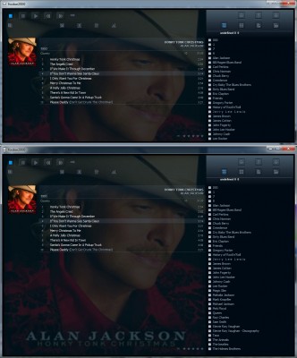

Сообщение #20 kgena_ua » 23.03.2015, 23:40
LUR, а вот так поворот ....%path%,artreader,90,50), не понятно.
megane68, это подставил из своего скрипта. width_show это ширина панели на которую хотим вывести изображения, а высоту выводимого изображения поставил с запасом (10000) - выведет с правильными пропорциями.
Вот результат при изменении высоты окна;
