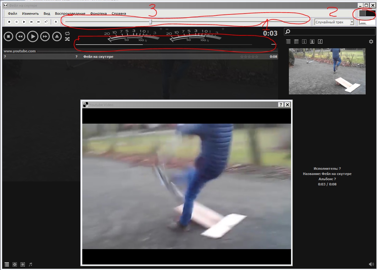

Как перематывать ролик вперед/назад и как вывести ползунок на экране просмотра? Перемотки 1,2,3 не работают

MC Web, с полноэкранного режима тоже не перематывается, когда прожимаешь вперед, то ползунок проходит и сразу возвращается обратно без каких-либо изменений. И так с любым роликом. Сборка от LUR (26.03.15).

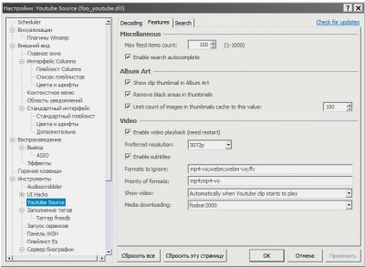

Retoptop, слишком большие параметры по битрейту и разрешению экрана задали, хотя это не должно влиять на перемотку, но будет тормозить.
Мои настройки
и иногда требуется выбрать этот пункт
