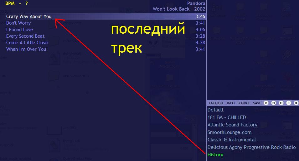

Отображение последнего проигранного файла в плейлисте - в самом верху (CUI + DUI)

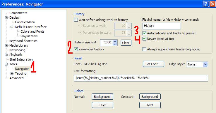

1)Либо сами настраиваем - выставляем галочки как на скриншоте снизу - apply - ok
File - preferences - Tools - Navigator - выставляем галочки:
Remember history (запомнить историю)
Automatically add tracks to playlist (автоматически добавлять треки в плейлист)
Newer items at top (новые треки сверху)
History limit size (лимит проигранных треков) - 1000 или любое другое значение выставите

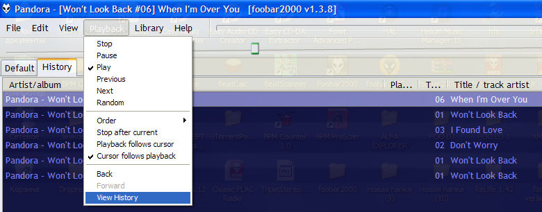

2)Главное окно - Playback - View History
DUI INTERFACE
CUI INTERFACE

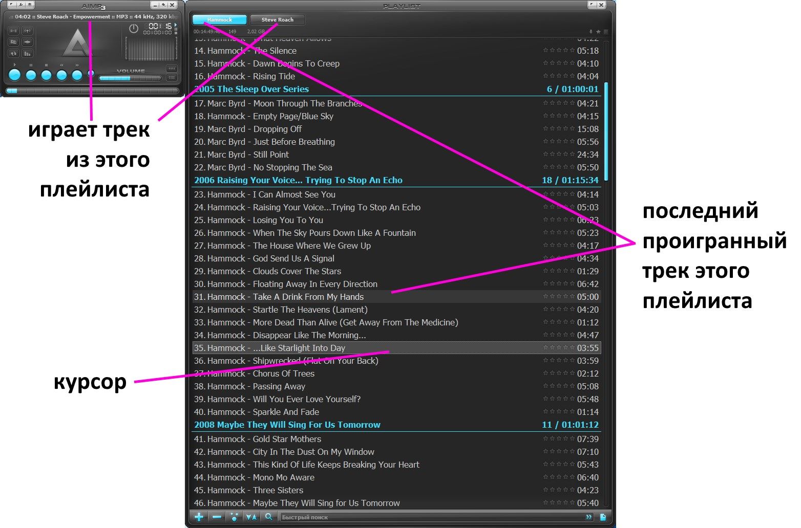

Я вот что имел ввиду.
Если подсветку фоном сделать нельзя, может быть хотя бы метку какую нибудь ?
Например, у меня Columns UI и установлен foo_playcount. Я могу создать колонку, где будет отображаться дата/время последнего проигрывания трека.
Можно ли сделать так, чтобы он отображал дату/время только в том случае если эти дата/время позднее чем все остальные в плейлисте ?
