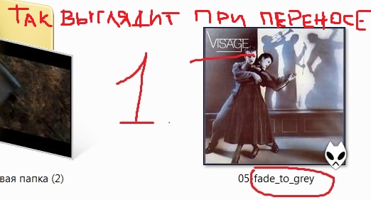

Сообщение #2 marillion13 » 24.08.2015, 10:40
И что нет ни каких соображений? :spy:

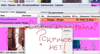

Сообщение #11 marillion13 » 25.08.2015, 00:59
vladj:vladj
В xrecode II(редактор тэгов-картинка отсутствует!) В foobar2000 тэгирование-->управление встроенными изображениями(картинка отсутствует,в любых позициях)В dBpoweramp Edit ID-Tag-изображений нет! А эскиз файла показывает есть! Дайте ссылку на внушающее доверие сборку! Проверю! Отпишусь!
marillion13

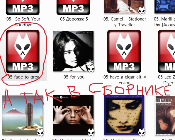

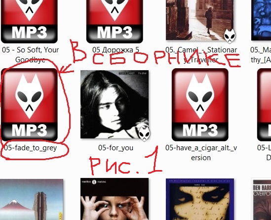

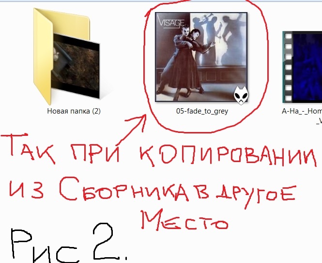

Сообщение #12 mgz » 25.08.2015, 11:28
marillion13, эскиз файла - это винда, её кеш изображений. Смотрите в эту сторону.
А касательно вшивания обложек - сам недавно коснулся этой темы. Конвертировал треки в мп3 (это дно (с) ) и фубаром вшивал обложки. Но вот что-то BubbleUPnP в телефоне этих обложек не отображает. Прога умеет вшитые обложки, например давал ей m4a файлы - там обложки показывает. А вот мои мп3 не показывает.
Напишите правильный алгоритм зашивания обложек в мп3 (и ogg).

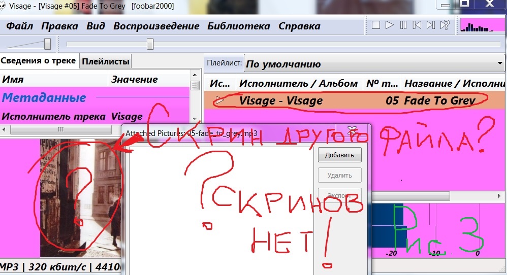

Сообщение #13 LUR » 25.08.2015, 15:19
marillion13, Правая кнопка мыши на треке в плейлисте -> Tagging -> Manage attached pictures
Там что?

Сообщение #14 marillion13 » 25.08.2015, 20:05
LUR:Правая кнопка мыши на треке в плейлисте -> Tagging -> Manage attached pictures
Там что?
Прошу учесть у меня русифицированная версия проиг.foobar2000 RU v.1.2.9(win7x32) Да и что там...? Я писал выше,ну вот чтоб наглядней скрины
mgz:эскиз файла - это винда, её кеш изображений. Смотрите в эту сторону.
Конкретней,как мне вытащить изображение с рис 2 :insane: ???

Сообщение #16 LUR » 26.08.2015, 02:34
marillion13:Прошу учесть у меня русифицированная версия проиг.foobar2000 RU v.1.2.9(win7x32) Да и что там...?
Ну тогда так: Правая кнопка мыши на треке в плейлисте -> Тегирование -> Управление встроенными изображениями
И я имел в виду, что там будет видно)

Сообщение #17 marillion13 » 26.08.2015, 11:52
boytronic, Вытащить,значит чтоб показывало в проигр.LUR, Ответ прекрасно видно на скрине номер3,внимательней читайте что я уже писал!
mgz:А касательно вшивания обложек - сам недавно коснулся этой темы. Конвертировал треки в мп3 (это дно (с) ) и фубаром вшивал обложки. Но вот что-то BubbleUPnP в телефоне этих обложек не отображает. Прога умеет вшитые обложки, например давал ей m4a файлы - там обложки показывает. А вот мои мп3 не показывает.
Попробуйте в телефоне воспроизвести в разных проиг.(например BSP)

Сообщение #18 LUR » 26.08.2015, 14:41
marillion13:Ответ прекрасно видно на скрине номер3,внимательней читайте что я уже писал!
Упс.. ну это хз. Сам всегда вшиваю внутрь обложки, и обычно их там видно... Должен быть внешний источник, или он как-то зашит в неподдерживаемые фубаром теги... Чтобы убедиться, можно поставить айтюнс какойнибудь посмотреть в свойствах обложку, там тоже вшитое показывает.
