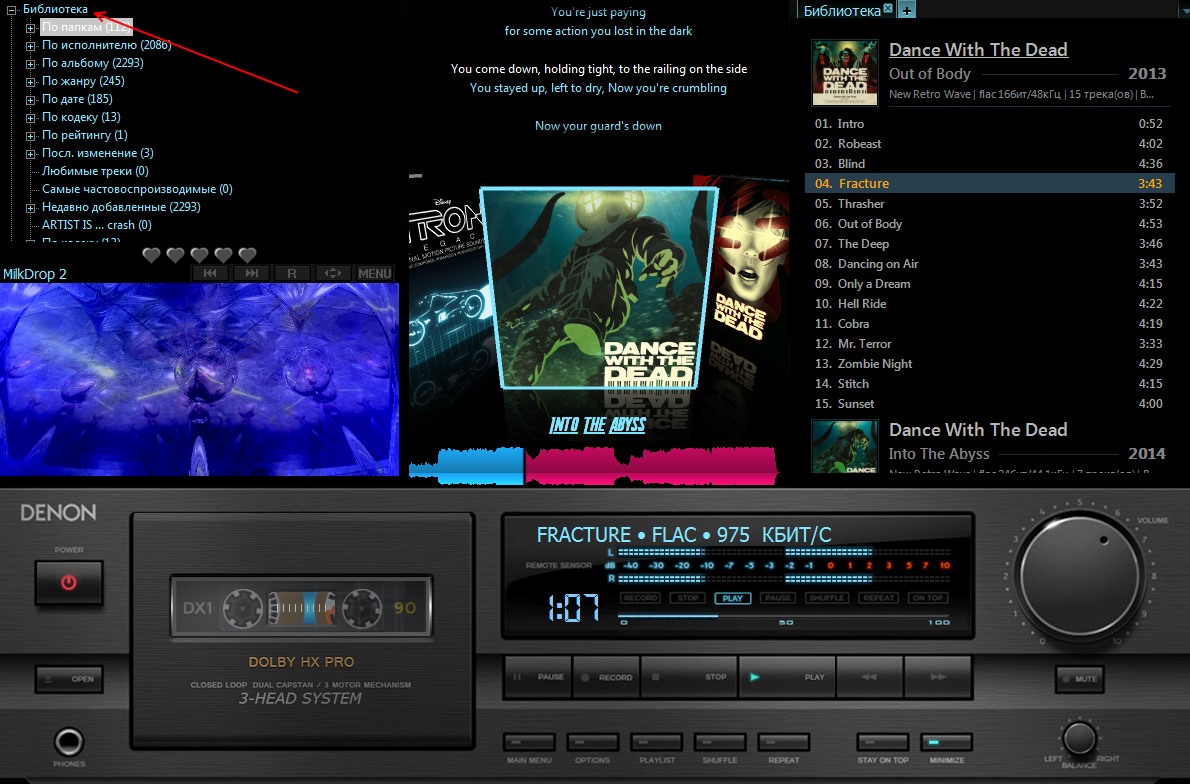

Возникло сразу три вопроса, поэтому по порядку:
1) Требуется перенести информацию о рейтинге треков из одной сборки в другую. Где она хранится? Сборка DarkOne v4.
2) При перезапуске плеера библиотека всегда свёрнута, что затрудняет начальную навигацию. Как заставить её открываться на последнем открытом месте? В настройках ничего не нашёл.
3) С плагином Album List навигация легче и последнее открытое состояние сохраняется, поэтому я пользовался бы им вместо библиотеки, но вот одно большое "но" — в нём нельзя убрать полосу прокрутки, из-за чего портится весь скин. Как её убрать?

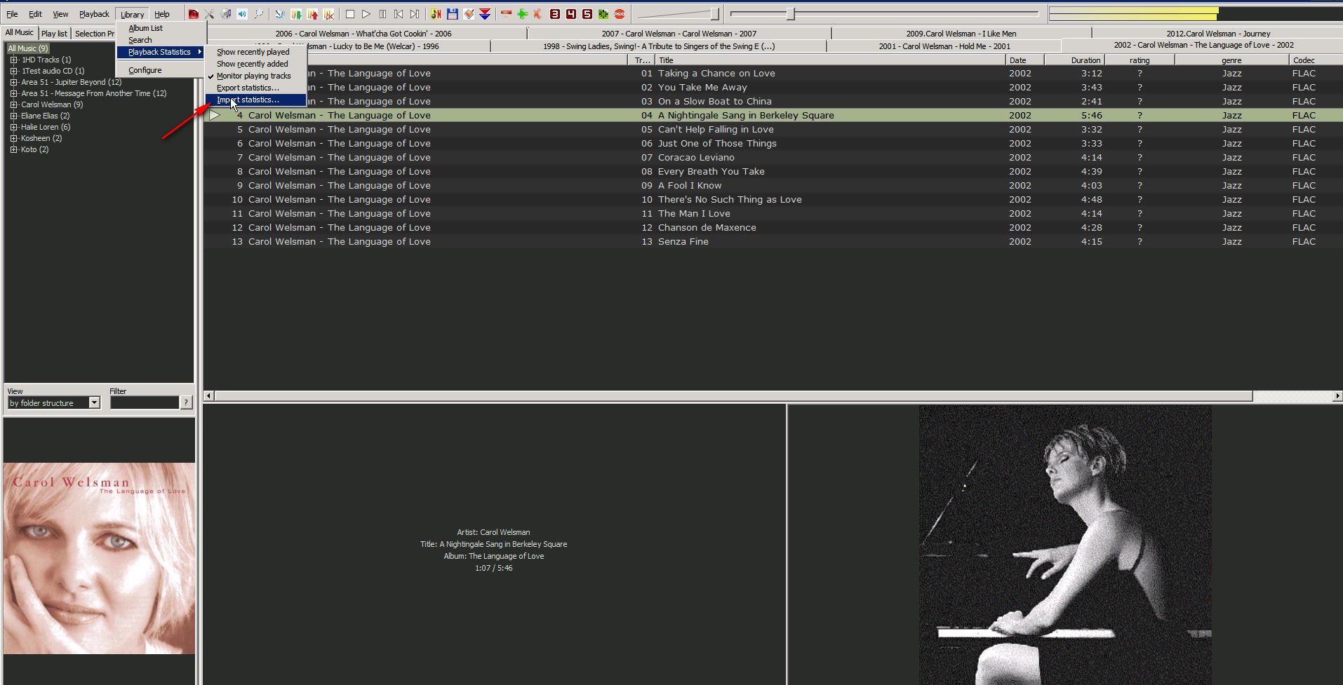

Если сборка создается на этом же компе то рейтинги должны быть видны. Предварительно рейтинги должны быть записаны в тег файла. Если сборка открывается на другом компе то надо импортировать рейтинги композиций. Для этого еще должен быть установлен плагин Playback Statistics.
