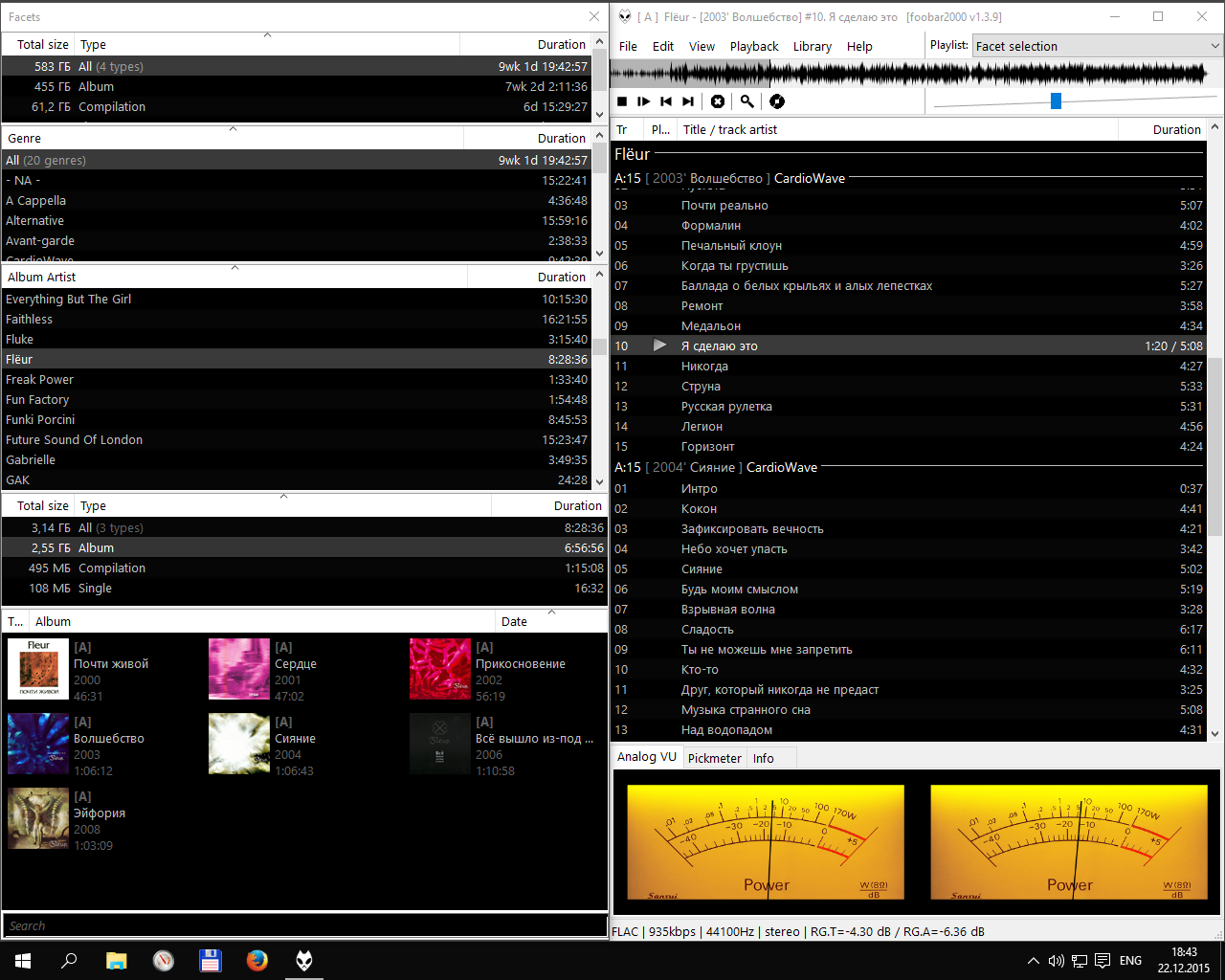

Компонент Facets.
Делайте пару панелей:
1. Жанры
2. Все остальное
Выбрав нужный жанр, во второй панели отфильтруется именно по этому жанру.
Можно сделать несколько панелей-фильтров. Быстрый доступ к конкретному альбому.

Пример использования Facets
Я использую Facets в таком виде. Очень удобно.
