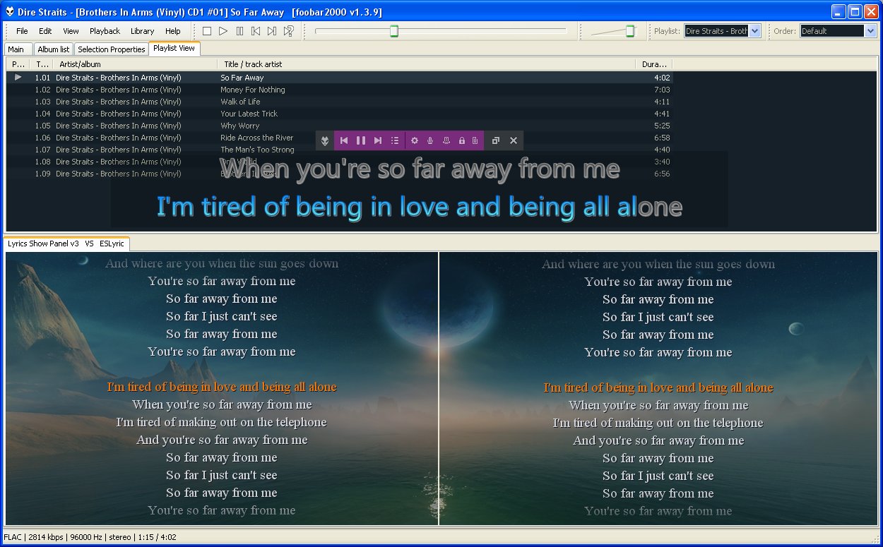

Небольшой обзор ещё одного плагина для поиска лирики. ESLyric by ttsping имеет возможность добавлять базы данных при помощи скриптов что является огромным преимуществом по отношению к Lyrics Show Panel v3.

Как говорится, лучше один раз увидеть, чем сто раз услышать. Закинул оба плагина, для наглядности, в портативную сборку. Так же добавил папку с скриптами баз данных для ESLyric: ESLyric BD SCRIPT
Для наглядности эксперимента обновил Lyric Show Panel 3 0.5. Теперь идёт равная борьба!

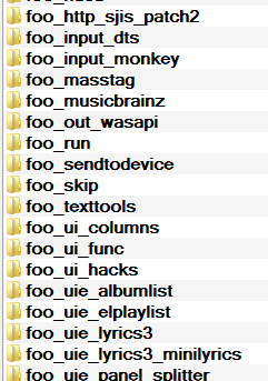

Доброго времени суток,а как закидывали?В архиве ESLyric.zip два файла ESLyric.fb2k-component и foo_uie_eslyric.dll.cfg копирую в папку с плеером и ничего.

Этот компонент устанавливается как и любой другой компонент фубара, а файл конфигурации(с базами данных) в foo_uie_eslyric.dll.cfg в папку configuration (в корневой папке foobar2000) как это написано на странице русифицированного компонента. Ну а потом панель можно добавить в сам плеер. На этой странице есть ссылка на готовый плеер(портабельный) с установленной ESLyric, посмотрите как это работает.

Спасибо,проблема в том написано что файл называется foo_uie_eslyric.dll а архиве только те 2 файла которые я описал,если переименовать файл то это ничего не даёт,вот где у меня затык.

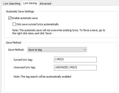

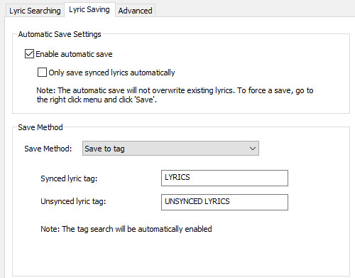

wasq2, Что значить русских текстов? Вшить лирику можно в теги, или поместить в определенную директорию, или в ту же папку что и муз.файлы.

4. Автоматическая запись в тег файла включается из меню, как это описал Aliado_71 для Lyrics Show Panel. Подобная опция есть и в MiniLyrics и ESLyric.

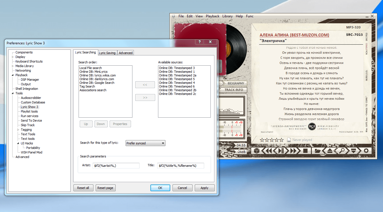

Настройка для Lyrics Show Panel: Menu\File\Preferences\Tools\Lyric Show 3 или ПКМ в активном окне панели из контекстного меню выбрать Preferences...

wasq2, да вроде как нет проблем с русской лирикой, только конечно не все есть на серверах, но известные вещи точно есть. Посмотрите настройки серверов.

У меня так же, только использую один сервер Timestamped 3. Не знаю как сейчас работают другие сервера, но когда вышел обновлённый компонент я потратил несколько дней и протестировал каждый из серверов по отдельности, проверяя куда они делают запросы(на какие IP адреса), какую лирику ищут, какого она качества и сколько время занимает обработка в м/сек - сек. Это делал для того что бы не было лишнего спама и лирику находило за долю секунды. Я тогда составлял отчёт по всем серверам в текстовом документе, но по моему его удалил за ненадобностью.

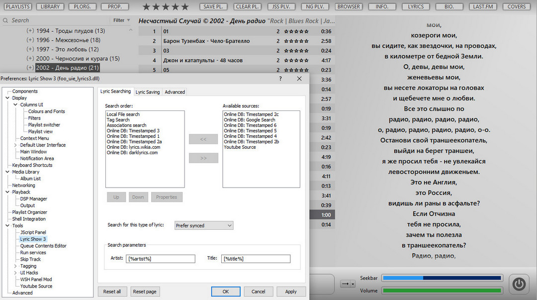

Попробуйте вот вполне сносно известные русские треки находит
И вот мои настойки и вот вам ваша Апина

master_fb2k, приветствую. Это стоит ещё тот старый компонент foo_uie_lyrics3_minilyrics который шёл как дополнительная база данных (БД) к старому компоненту? Если не ошибаюсь, то с Timestamped 3 это одно и тоже, то есть один и то же сервер.
