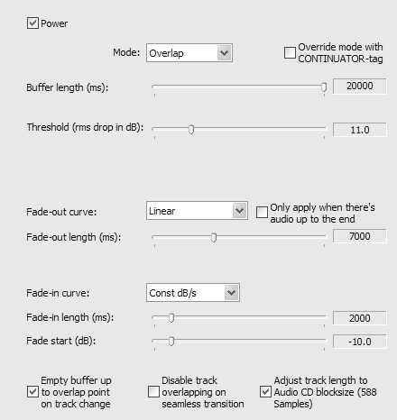

Сообщение #5 simmons » 27.02.2016, 19:50
Немного был занят. Попробуйте следущую настройку continuator - как на скриншоте.
1) Выставлять Сontinuator всегда в конце цепочки DSP.
2) Continuator можно не активизировать при прослушивании веб радио (радио будет запинаться в течении 15 сек - потом это проходит),
а лучше всего скачать плагин Playlist Attributes http://www.foobar2000.org/components/view/foo_playlist_attributes и указать в настройках на каких плейлистах Continuator не будет задействован.
