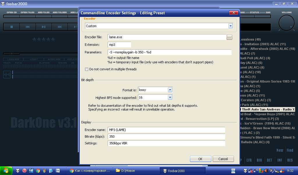

Сообщение #5 Андрэй » 23.10.2016, 09:42
simmons, Спасибо , по моему получилось
Андрэй
С нами: 9 лет 10 месяцев
Сообщение #6 megane68 » 23.10.2016, 13:03
Андрэй, очень плохо получилось. Highest BPS mode должен быть 32.
И в Settings зачем VBR написали вместо CBR?
http://audiophilesoft.ru/load/coders_utils/lame/7-1-0-30
