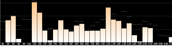

почему эквалайзер плеера фубар2000 показывает только 50 гц? не ниже..
Сообщение #1 lerans » 22.12.2016, 06:42

Так это не эквалайзер) Это визуализация Spectrum, возможности настройки которой ограничены. Автор плеера, Петер Павловски, вообще очень редко что-то обновляет в интерфейсной части плеера.
Решение есть, если сможете разобраться в настройке вот этого компонента: foo_musical_spectrum

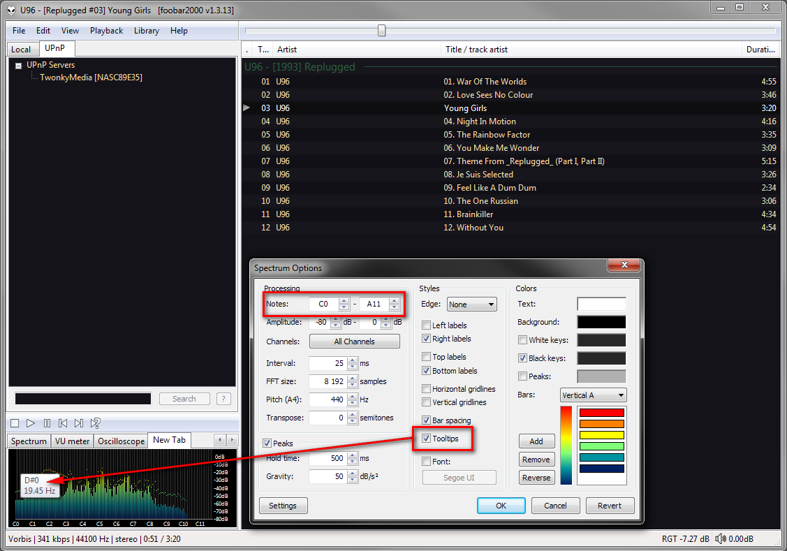

Сообщение #7 mgz » 22.12.2016, 14:25
lerans, на скрине Вы видите примерный вариант настройки этого плагина. Если включена опция Tooltips, то при наведении на визуализаторе Вы увидите ноты и их значения. Так Вы сможете подобрать нужный интервал (меняется сверху в разделе Notes).

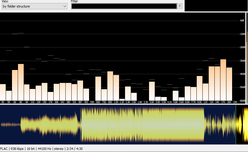

Сообщение #8 vladj » 22.12.2016, 16:07
Ну или обычный пикметрспектрум, которым большинство пользуется и частоты подписаны там,
плюс легко перенастраиваются на нужные (foo_uie_vis_peakmeter_spectrum)....

Сообщение #12 lerans » 23.12.2016, 03:01
vladj:Ну или обычный пикметрспектрум, которым большинство пользуется и частоты подписаны там,

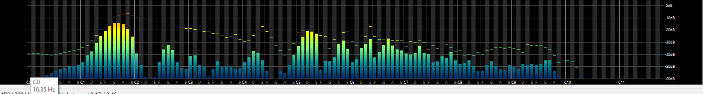

Вложение ScreenShot11.jpg больше недоступно
Я его скачал ,поставил и у меня полностью изменился интерфейс плеера но частотный диапазон ниже 50 гц я так и не увидел , ели обратно интерфейс вернул ,в настройках не во всех разбираюсь.
Добавлено спустя 8 минут 1 секунду:
mgz:
Слева внизу на твоем скрине это частотный диапазон от ниже 50 гц ? я не знаю как себе даже такой сделать ,у меня вот такой ,в каких настройки лезть и тд я не знаю.

Сообщение #13 mgz » 23.12.2016, 09:55
lerans:Слева внизу на твоем скрине это частотный диапазон от ниже 50 гц ?
Да, 19.45 Hz.
lerans:я не знаю как себе даже такой сделать
Качаем по ссылке выше. В фубаре File / Preferences / Components / Install и указываем на скачанный архив. Плеер после установки перезапустится.
Потом в главном окне плеера идем в View / Layout / Enable layout editing mode - этим мы включим режим редактирования окна плеера.
Потом на своем аналайзере (скорее всего Spectrum) жмем ПКМ / Replace UI Element и выбираем Tabs.
Потом на этом элементе снова ПКМ / Add New Tab - появится новый Таб.
Потом просто жмем в центр пустого Таба и выбираем из списка Musical Spectrum.
Потом уже на нем ПКМ / Option - и потом как на моем скрине, для примера.
С нами: 19 лет 10 месяцев

Сообщение #15 mgz » 23.12.2016, 12:19
lerans:а что значит Notes?
Скорее всего имеется ввиду ноты. Но я не музыкант, могу ошибаться.
lerans:то это же не значит что мои колонки играют от 16 гц? это же показывает воспроизводимый диапазон частот самого трека ,а не колонок?
Это данные музыкального файла. К колонкам никакого отношения не имеют.
Чтобы узнать, что могут твои колонки - можно поискать в Интернете графики АЧХ колонок, либо произвести замер самому (обладая необходимым оборудованием - микрофон, звуковая в режиме записи - как минимум).

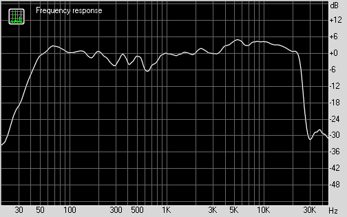

если я указал эти ноты как у тебя на скриншоте ,то у меня диапазон частот табличка правильно отображается? или может быть такое что там где должно быть 100 гц покажет 150гц? ну не корректно типо
Насчет ачх, в интернете вот такой график ачх , тоесть со скольки они гц тогда? я в графике почти не разбираюсь, полоса вроде вниз пошла вначале

Сообщение #17 vladj » 24.12.2016, 09:41
От 50 гц до 22 кгц
Сообщение #18 lerans » 26.12.2016, 13:59
vladj:От 50 гц до 22 кгц
Мне знакомый говорит что ты глупость сказал,что они от 45 играют, 45 еще слышно

Сообщение #19 vladj » 26.12.2016, 15:56
lerans:45 еще слышно
И это ты называешь играют ? Они и 30 воспроизведут, дай на них такой синус и ухом к колонке.
Имелась в виду неравномерность не более 2-3 Дб, а у тебя еще и заявлен горб не хороший в районе 600 Гц
в характеристиках колонок. В следующий раз спрашивай сразу у знакомого, чем тут от меня глупости читать.

Он говорит что ниже 45 уже слышно не будет нормально ,короче 45 гц не тихо слышно судя по ачх
