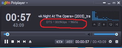

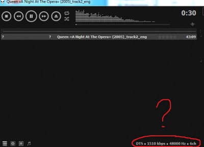

При воспроизведении этого файла (медиоинфо прилагается) на foobar_lur_161106_ru играет с понижением 48000Гц , при воспроизведении на PotPlayer 96000Гц. Как добиться 96000Гц на foobar ? При переименовании расширения на .dtshd файл не играет! ( С другими DTSHD файлами выдернутыми из MKV, такой фокус проходил)

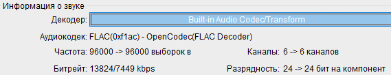

И покажи что истинно выводит PotPlayer, т.е. правой по окну плеера, Информация о файле, Информация
о воспризведении, Информация о звуке, примерно как на нижнем скрине....и колонок сколько, пять - шесть ?

vladj, колонок 6 ,скрин PotPlayer прилагается

Может в сравнении медиоинфо кто подскажет,что тут не так? Вот прилагается два:1)Queen «A Night At The Opera» (2005)_track2_eng.dts 2)The Alan Parsons Project 1976 Tales Of Mystery And Imagination (2016)_track2_eng.dts Оба выдернуты из MKV (прог.MKVextract). Оба играют в Фубаре с понижением в 48кгц. В случае с The Alan Parsons Project , при замене расширения на dtshd , фубар начинает воспроизводить в 96кгц. Но такая же операция с Queen не проходит! Хотя Queen прекрасно играет на PotPlayer в 96кгц(и без переименования расширения!). Что не ужели ни как нельзя запустить его на Фубаре в 96кгц
