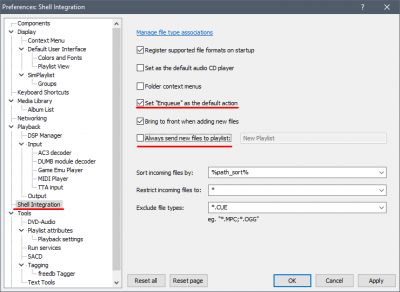

В Shell integration есть несколько опций, влияющих на поведение плеера при отрытии файлов. Нужно установить Set "Enqueue" as the default action, а опцию Always send files to new playlist поставить по желанию - если она отключена, то файлы попадут в активный плейлист, если включена - то в указанный
Репутация: 116
С нами: 16 лет 9 месяцев
Сообщение #6 foobarnoob17 » 12.03.2017, 13:26
Всем спасибо! Галочка на "set enqueue" решила проблему :)
