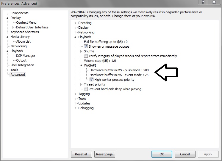

Привет! Значит так... :biggrin:
Решил я врубить в Advanced=>Playback=>WASAPI=>High worker process priority. Там есть какие-то буфферы. Называются Hardware buffer in MS. Что это значит MS? Что это за буфферы? Просто в режиме реального времени и при push 200 заиграло более красиво. Их там можно выставить. Я знаю, что push и event на звук не влияют (вроде бы), но заиграло в режиме push с буфером 200 лучше, чем в евент 25. Звук просто насыщеннее (субьективно). Но там можно нажав на цифру выставить свой буфер. Что это за буфферы? От чего они? Почему автор выставил разные цифры для них?

Сообщение #4 Vitalii » 08.05.2017, 17:45
Я это знаю. Ну значит самовнушение. Кстати, звук может не стабильно работать в одном из режимов. Вот поэтому и сделаны два режима буферизации. Это на заметку читающим)), Значит эффект надо искать в режиме реального времени.

Vitalii:Просто в режиме реального времени и при push 200 заиграло более красиво. Их там можно выставить. Я знаю, что push и event на звук не влияют (вроде бы), но заиграло в режиме push с буфером 200 лучше, чем в евент 25. Звук просто насыщеннее (субьективно).
Естественно что звук стал красивее - при маленьком буфере (в 25 мс) обработка звука "бедная", при большем значении буфера (в 200 мс) плейер может обработать намного лучше звук, так как нет лишней нагрузки на процессор.
И потому что буфер стал больше и естественно что количество семплов увеличилось, а значит что звук стал насыщенее и нагрузка на процессор упала - это значит что стало меньше артефактов в звуковом потоке.

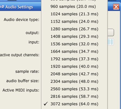

Сообщение #9 simmons » 08.05.2017, 23:15
LUR:Размер буфера на звук НЕ ВЛИЯЕТ.
Источник есть?
Че снова начали меня минусовать, вместо того чтобы все грамотно описать и аргументировать?
Так поступают только дети! Не способны выслушать другое мнение, чуть отличающеяся от вашего?
Не способны терпеливо отнестись к другому мнению...
В отличии от некоторых я слышу различие в качестве звука при настройке в 1024 семплов в секунду и при настройке в 3072 семплов в секунду.
Последний раз редактировалось simmons 08.05.2017, 23:29, всего редактировалось 2 раз(а).

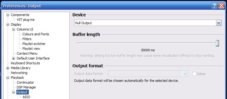

Сообщение #15 simmons » 09.05.2017, 00:06
LUR:Раз в нем выставляется, то и не надо ляля про буфер фубаровский.
Как раз буфер фубара тут установлен на максимум и это влияет на обработку звука!
Возможно вы меня неправильно поняли,я имел ввиду, только то, что увеличивая значение аудио буфера в фубаре вы можете дойти до оптимального качества звучания, далее которого вы не перешагнете. Вот что я имел ввиду. Все остальное неважно!
