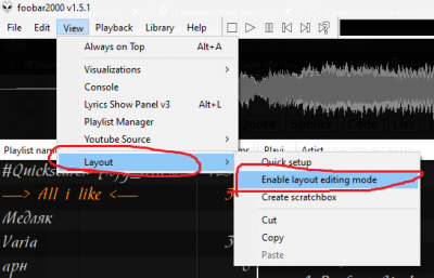

Сообщение #6 UserX » 12.02.2020, 23:21
Возможно ли добавить рейтинг песен, но в интерфейсе Default User Interface? Который час пытаюсь сделать, ничего не выходит.
UserX
С нами: 6 лет 4 месяца
Сообщение #7 George Smith » 13.02.2020, 06:53
UserX, можно. Варианта 2:
1. Установить плагин simplaylist, в нем есть колонки с рейтингом.

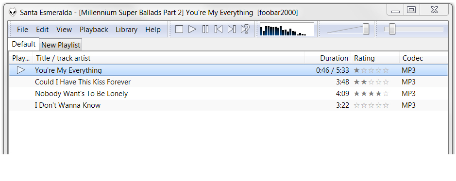

Рейтинг в стандартном интерфейсе:

Сообщение #11 George Smith » 13.02.2020, 21:56
UserX, плагин simplaylist имеет интерактивный рейтинг.

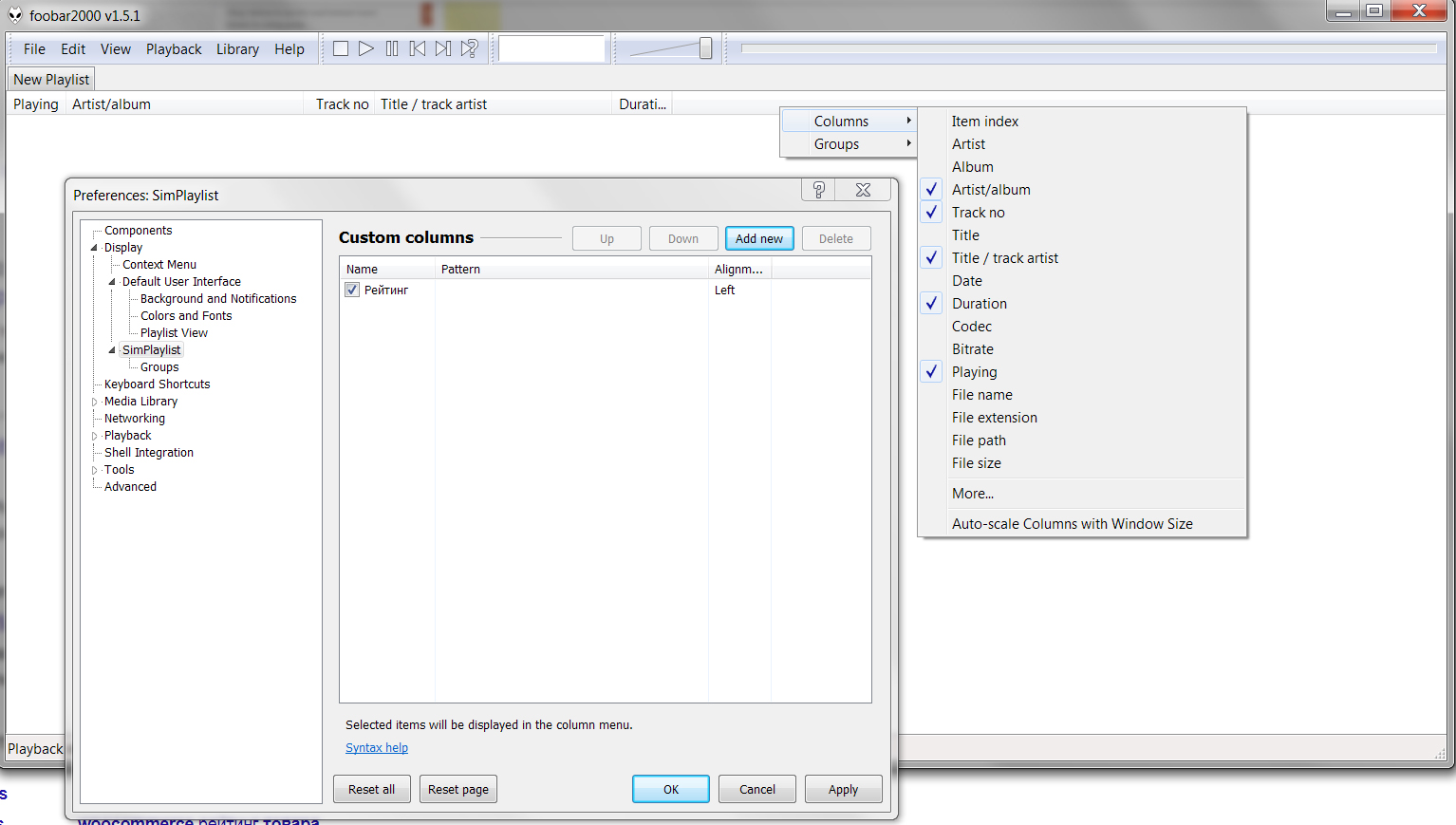

Сообщение #12 UserX » 14.02.2020, 09:42
Куда что вводить? В simplaylist ввожу разные параметры, но колонка не появляется. Или дайте пожалуйста ссылку с пошаговыми настройками этого плагина. Что-то по форуму не нахожу.
UserX

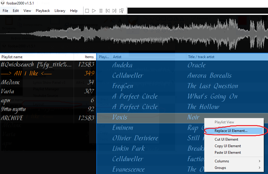

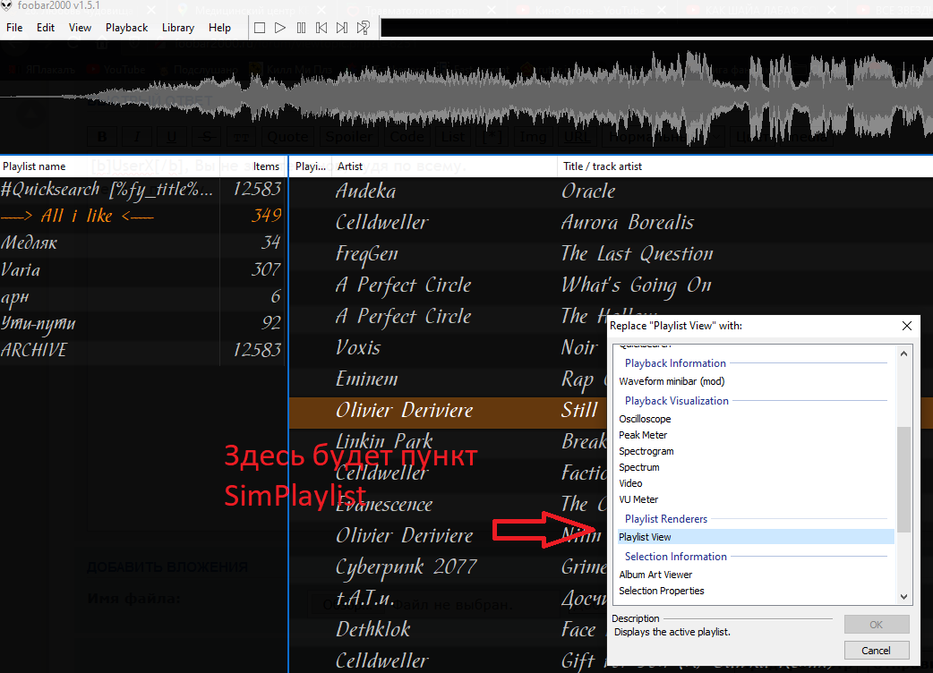

Сообщение #13 George Smith » 14.02.2020, 13:49
UserX, Вы не знаете основ, судя по всему.
Сейчас покажу.
Таким образом, Вы будете использовать плагин simplaylist для просмотра элементов плейлиста.
А дальше в нем просто добавляете колонки с нужными данными.
Кстати, для рейтинга нужен специальный плагин.
Смотрите картинки в обратном порядке.
