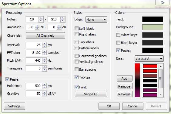

Забыл добавить, что пользуюсь не стандартным spectrum, а плагином musical spectrum.
MC Web:Индикаторы отображают либо средний, либо пиковый уровни - поэтому и разница.
MC Web, можете объяснить подробнее? Просто я не совсем понял: ведь "полосы" (band) "прыгают" в реальном времени, как они могут показывать средний или пиковый уровни? Или я чего-то очень сильно не понимаю?
Пиковый уровень - самый максимальный. Т.е., к примеру, -60 -50 -60 -45 -50 -60, пиковым будет -45 дБ, правильно?
Средний - это среднее арифметическое, правильно? Или нет?

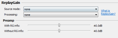

На рисунках: настройка плагина, как видите, опций пиковый, средний вроде нет
На втором: RG и предусиление. Все выключено. DSP тоже отключено. Т.е. foobar по сути ничего не должен ограничивать.

George Smith:На рисунках: настройка плагина, как видите, опций пиковый, средний вроде нет
Анализаторов спектра несколько, покажу на примере вышеупомянутого мной.
Практически во всех пиковый уровень отображается черточками, а средний столбиками.

Сообщение #13 George Smith » 05.10.2017, 12:51
MC Web:пиковый уровень отображается черточками
А я всегда считал, что эти черточки только для красоты (серьезно). Тогда непонятно, в том же musical spectrum я могу настроить время их "зависания" и ускорение их "падения". Т.е. это уже будут не точные "пики" в данный момент времени.
И еще не понятно, а как spectrum рассчитывает среднее значение в какой-то момент времени?
George Smith
Репутация: 68
С нами: 12 лет 4 месяца
Сообщение #14 MC Web » 05.10.2017, 13:11
George Smith:Тогда непонятно, в том же musical spectrum я могу настроить время их "зависания" и ускорение их "падения".
Это для лучшего восприятия показаний, может влиять и отклик матрицы ЖК экрана.
