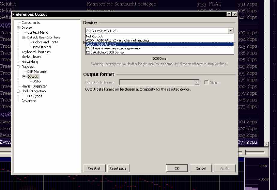

Alexsandr:у меня там всего одно устройство
Убери этот суррогат под названием асио 4 алл, если твой цап аппаратно не поддерживает ASIO, то и нечего суетится...В папку компонентов проинсталлируй плагин WASAPI. В виндовом микшере правой по окну и галочки на показывать скрытые и отключенные устр-ва, там-же отключить все эффекты, там-же обе галочки на монопольный режим. В устройствах поотключать лишнее. В настройках вывода фубара выбрать выход WASAPI > твой цап. Посмотреть в диспетчере устройств при подключенном цапе нет-ли вопросительного знака на нем, если есть, то установить драйвер от него.

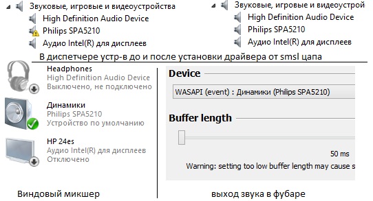

Сообщение #8 vladj » 24.01.2018, 17:40
Установил вин 8 на новую коробейку (мини писи) и чуть не сутки бился что-бы привязать цап, расположенный в колоночке узкой для монитора. В вин 7 во всех работает из коробки...а тут долбаная цифровая подпись, ошибка 10 и т.д. Отключение цифровой подписи не помогло. Блин...не до тюкал старым умишком, что рядом цап SMSL лежит...на него драйвер установился. Отключил и подключил цап колоночку, играет зараза.

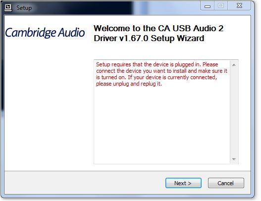

прошу прощение но то что вы написали это инопланетный язык для меня, я в этом абсолютно ничего не понимаю, если можно то пожалуйста опишите пошагово что в моем случае нужно сделать, а относительно драйвера для самого ЦАПа, он скачан, но при попытке установить его появляется ошибка (см. скрин) я понятия не имею что такое ASIO и WASAPI какие действия конкретно мне осуществить? заранее спасибо

Alexsandr:но при попытке установить его появляется ошибка (см. скрин)
Может еще перевести за вас, что написано на скрине? Совсем народ обленился и думать не хочет :fie:

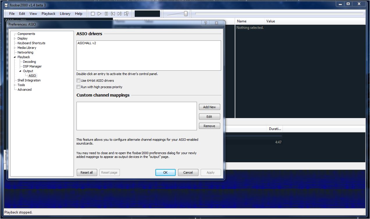

Сообщение #11 Alexsandr » 24.01.2018, 18:57

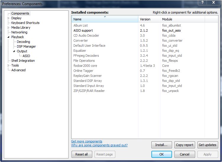

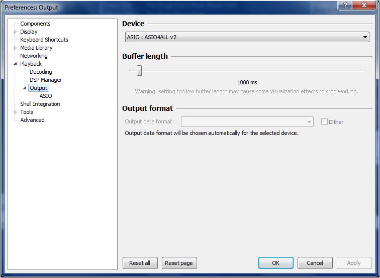

я установил эти плагины но звука по прежнему нет, к сожалению не все так продвинуты в этой области, разве не для того и существует подобный ресурс, теперь после установки вот такие значения в плеере

Сообщение #12 sudden » 24.01.2018, 19:18
Alexsandr:я установил эти плагины
wasapi не вижу
и почему зациклились именно на asio? wasapi играет не хуже

Мне в ломы лезть искать характеристики его железки, но судя по тому, что он продолжает возится с суррогатом самопальным asio4all, железно с asio она не работает и они подсовывают на сайте эту шнягу.

Alexsandr, Скачай по ссылке wasapi плагин и не распаковывай...запомни где лежит скачанный компонент. В настройках фубара иди в опцию Components выйдет оконце с установленными плагинами, щелкай внизу Install....указываешь путь к скачанному компоненту и внизу Apply, т.е. применить.
Асио плагин удаляй щелкнув по нему правой и Remove ....применить.
Если драйвер у них на сайте нормальный, то в окне тебе написали, что-бы ты подключил устройство и перезапустил установку.
То что на крайнем скрине это драйвер с их сайта ? Если так волки они позорные....

сделал все как вы сказали, что нужно выбрать в Device?

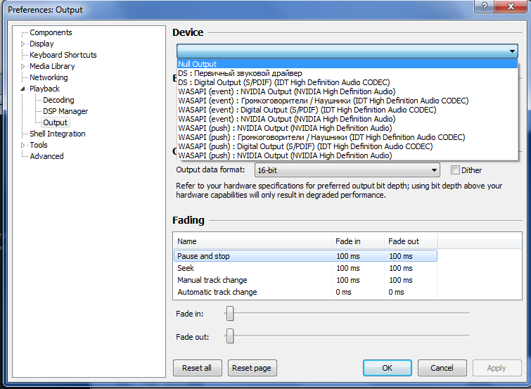

Я ведь не вижу как ты подключил...если не выводишь с видеокарты по эйчдимиай, то и отключи в виндовом микшере что-бы не болтались лишние.
Если выводить с компа по кабелю оптическому или коксу, то выбираем Wasapi SPDIF, если выбрать оставшийся третий выход...я не знаю видит-ли винда твой цап, если видит, то и звук пойдет. Это в диспетчере устройств нужно посмотреть....скорей всего видит,т.к. выходы видны в настройках фубара.

Сообщение #20 Azaza » 24.01.2018, 20:28
Alexsandr, попробуйте драйвер установить для своего ЦАПа - https://techsupport.cambridgeaudio.com/hc/en-us/articles/207434895-Driver-v4-12-download
Хотя, судя по мануалу для вывода через WASAPI (почитайте его, кстати), он (вывод через WASAPI) должен работать и без драйвера. Драйвер нужен для вывода через ASIO. Вот, кстати, и мануал по выводу через ASIO - https://techsupport.cambridgeaudio.com/hc/en-us/article_attachments/200292252/Windows_ASIO_Set_Up_Guide.pdf

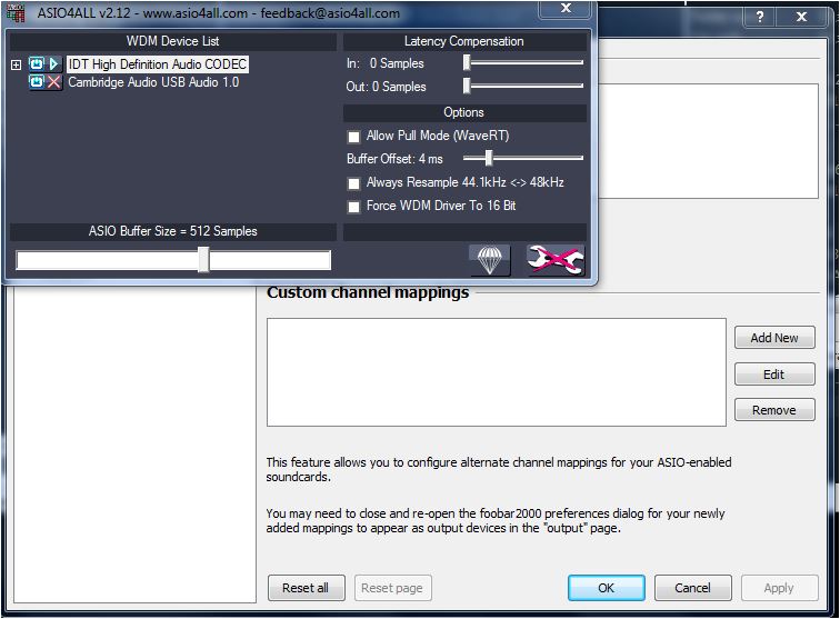

Alexsandr:ЦАП подключен по USB
Если взглянуть на картинку из сообщения http://foobar2000.club/forum/viewtopic.php?p=68128#p68128, то можно сделать вывод, что ЦАП не подключен по USB.
