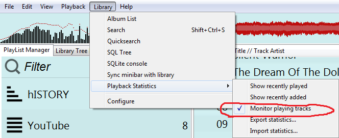

Сообщение #3 George Smith » 03.02.2018, 22:18
Галочка отмечена?
Добавлено спустя 2 минуты 6 секунд:

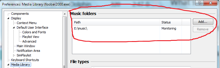

Да, кстати, а Вы путь для медиатеки указали?
Добавлено спустя 3 минуты 10 секунд:
Колонки %play_count%, %first_played%, %last_played% без отмеченной галки работать не будут (т.к. foobar не будет мониторить проигрываемые треки).
Колонка %added% не будет работать без медиабиблиотеки, т.к. она как раз таки оперирует с датой добавления трека в медиабиблиотеку.
