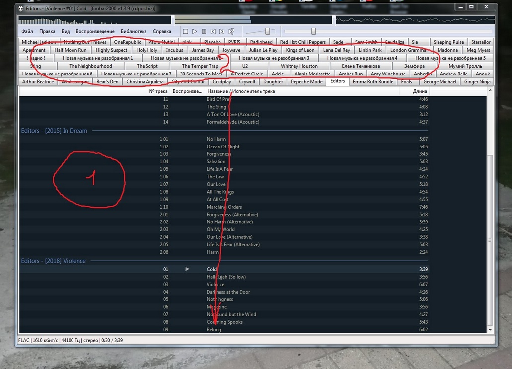

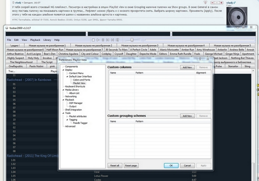

Требуется помощь в настройке функционала под руку:
1. Показ в списке альбомов плейлиста титульного скана альбома
2. Перенос панели с плейлистами с верха вниз
приложил картинку, вдруг непонятно куда что, сразу говорю что я чайник, подсказывать максимально раскрывая мыслю, вплоть до куда чего нажать!!!

Сообщение #4 vladj » 14.03.2018, 15:07

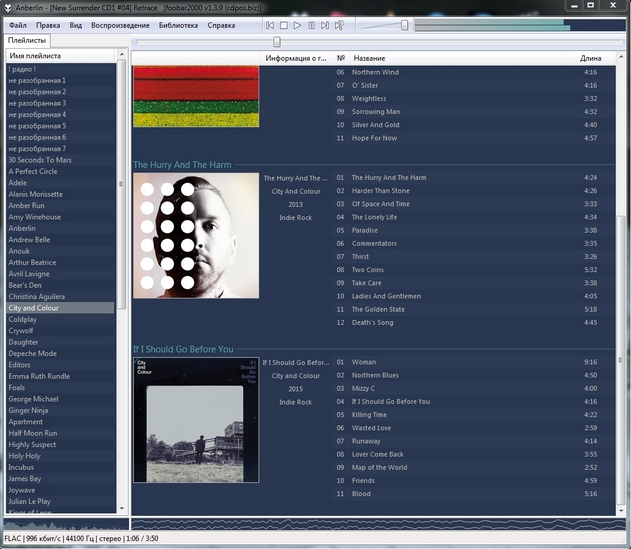

У тебя скорей всего стоковый NG плейлист. Посмотри в настройках в опции Playlist view в окне Grouping наличие галочки на Show groups. В окне General в самом низу поставь галочку на показывать картинки в группах,. Рефлект можно убрать и с низкого приоритета снять. Выбрать ширину картинки. Применить (Apply). После этого у тебя на каждом альбоме появятся шапки с названием альбома-артиста и картинка.
Сообщение #5 denissereda » 14.03.2018, 18:14
в опции Playlist view галочки ставить некуда
denissereda
С нами: 11 лет 5 месяцев
Сообщение #6 vladj » 14.03.2018, 19:01
О да, сорри за не правильную подсказку, я слабо разбираюсь в интерфейсе DUI и в Playlist view настройки появляются только когда установлен плагин колумнсов.

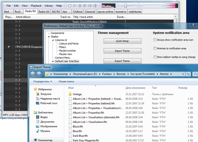

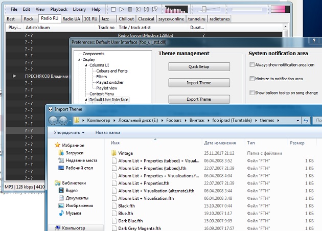

2. В настройках Default User Interface вверху справа сними обе галочки, внизу Apply (т.е. применяем).
3. Цвет интерфейса нужно выбирать с самого начала при установке выбирая тему в настройках в Default User Interface - Import Theme, но у тебя кроме плейлиста ничего нет поэтому можно изменить делай по очереди импорт пока не подберешь что-то для себя.

единственное хотелось бы на правую сторону перетащить колонку плейлистов, есть кто нить знает как это сделать буду премного благодарен!!!

Да я скачал что он дал, перенес плейлисты в право, активный влево, добавил библиотеку, плейлист поменял на ES, добавил foo_ui_hacks....а отдавать не хочу, ибо меня просто тошнит от этих дефолтов, то не работает, там не работает. Куда ни пойди все что-то не так. Кинул папку с плейлистами в корень, а их ни одного....что там за панель плейлистов стоковая х знает.
Сообщение #20 simmons » 18.03.2018, 19:27

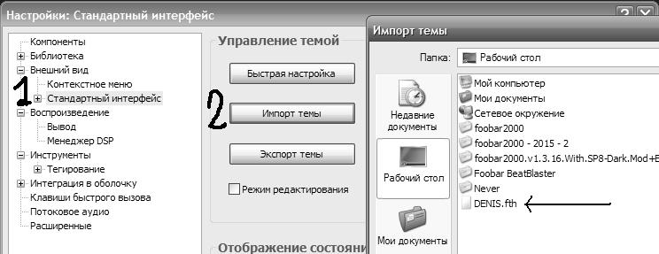

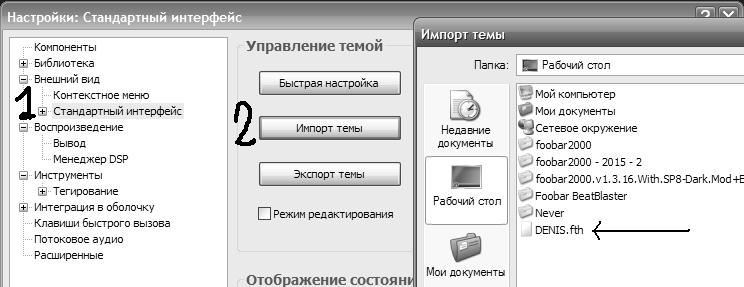

Файл - Настройки- Стандартный интерфейс - Импорт темы (DENIS.fth или DENIS 2.fth) - Открыть - Ок
