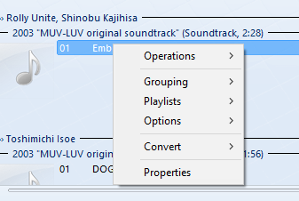

Доброго времени суток.

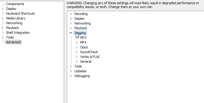

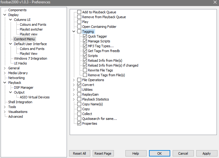

Пользуюсь древней сборкой от Alex Realist, стиллизованной под WMP. Всё бы хорошо, но не хватает одной очень важной функции — вшивания изображения в аудиофайл. Средь опций tagging этот функционал просто отсутствует. Помогите, пожалуйста, дополнить функционал. И еще — можно эту кнопку добавить сразу при нажатии ПКМ, чтоб не искать через tagging?
И еще — можно ли выпилить при нажатии ПКМ следующее: Operations, Playlists, Grouping, Options?
Я сторонник утилитарности...)

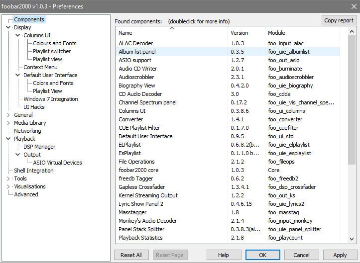

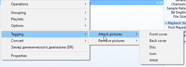

1. Для начала обновить foobar2000 до версии 1.3. ... (проверил на 1.3.17), в контекстном меню Тегирование появится данный пункт.
2. Удалить foo_input_alac.dll он входит в состав foobar2000.
3. И кто "накидал" все компоненты в папку components, там должны быть только файлы относящиеся при установке foobar2000, остальные устанавливаюся в user-components.

1. Сделал, включил отображение вложения картинки и удаления.
2. После п. 1 — выполнил.
3. Если так сделать, то весь интерфейс слетает. А сделал это сам Alex.
4. Не, мне именно через кликание мышкой надо.
Как минимизировать меню при ПКМ до: Tagging, Convers & Properties?

MC Web:И кто "накидал" все компоненты в папку components, там должны быть только файлы относящиеся при установке foobar2000, остальные устанавливаюся в user-components.
В те времена папкой user-components и не пахло, все лежало просто в components, в настройках components вообще отсутствовала опция инсталляции :smile:
Мда...рано я обрадовался, дело в том, что в самом начале когда я вообще ничего делать не умел с интерфейсом мне эту сборку переделывал по моей просьбе пользователь Axess. Не помню толком что я там просил, файл .fcl только сохранился, а установочный экзешник давно утерян. Восстановится не могу, т.к. пишется об отсутствии lyric show и поисковой строки. Так-то все восстанавливается по имеющимся там .fcl, а вот с той что у меня сохранилась...увы.
