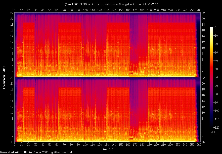

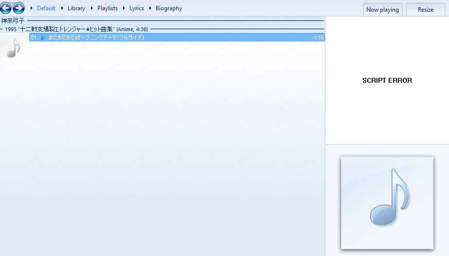

Привык уже по жиру двумя кнопками получать картинку со спектром частот, но иногда не срабатывает...
Закономерность такова — когда в названиях альбома, исполнителя и названия трека используются иероглифы.
Если в том же самом файле поправить теги, убрав иероглифы, то спектр рисуется как ни в чем ни бывало.
Но этот вариант неприемлем. Как исправить этот недочет?

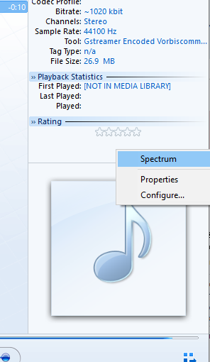

Я обновил плеер, сейчас 1.3.47. В общем, сохранил свою сборку, установил по новой плеер, скинул в него свою сборку. Теперь ассоциация компонентов работает. Так вот — где бы взять ключик, чтоб самому восстанавливать такую ассоциацию? Или как оно в фубаре реализовано...
Запустил прогу. Работает. Но 2 вопроса:
а) планируется ли улучшение дизайна? Спектр из моего скрина неиллюзорно доставляет больше.
б) можно вызвать функцию быстрее и удобнее? У меня над пространством над обложкой ПКМ жмешь и кликаешь на спектр.
iPhoneSasuke M
С нами: 11 лет 3 месяца
Сообщение #7 MC Web » 25.03.2018, 17:39
1. Если речь про Spek, то как есть. Насчет того что больше, не совсем понял. Если про количество отображаемых на картинке каналов, то тут один - во втором нет смысла, практически идентичны. Если про размер - растягивайте как угодно.
2. Для этого назначить Клавиши быстрого вызова, либо прописывайте для кнопки Спектр команду запуска данной проги, по аналогии назначения Клавиши быстрого вызова (в контекстном меню).
