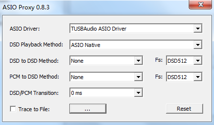

в пункте ASIO кликнул два раза на foo_dsd_asio и установил настройки ASIO PROXY (скрин вложил)

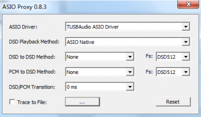

если использовать ПО с комплектного диска, то всё прекрасно работает. и в инструкции настройки asio выглядят так)

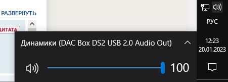

Мне помогло увеличение громкости ЦАПа до 100% в системном трее.
