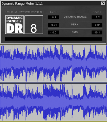

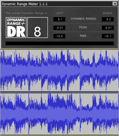

Здравствуйте!
Скачал красивую мелодию в lossless, а она не звучит. Оказалось, что у нее сильно сжатый динамический диаппазон.
Скажите пожалуйста, возможно отключить сжатие и вернуть мелодии изначальное качество?

Qk3:Скажите пожалуйста, возможно отключить сжатие и вернуть мелодии изначальное качество?
Нет.
Qk3:Скачал красивую мелодию в lossless, а она не звучит. Оказалось, что у нее сильно сжатый динамический диаппазон.
То, что на скриншоте, это не динамический диапазон.
Реальный динамический диапазон можно посмотреть в Adobe Audition.
А то, что кажет плагин к фубару, это что-то типа RMS. Может кто-нибудь подскажет.
В любом случае DR 8, это жёстко. Я такое слышал на CD-DA у Maroon 5. Правда у них это к танцевальному хиту было применено. Но по ушам конкретно неприятно проезжает.

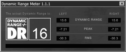

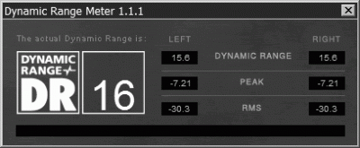

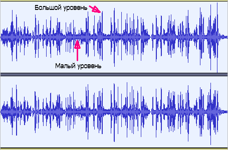

megane68:Реальный динамический диапазон можно посмотреть в Adobe Audition.
Динамический диапазон - это разница между слабыми и громкими уровнями. На графике это хорошо видно.
Ниже пример неиспорченной музыки, с нормальным динамическим диапазоном: 15 dB

Сообщение #4 megane68 » 15.07.2018, 19:46
Qk3:Динамический диапазон - это разница между слабыми и громкими уровнями.
Спасибо, КО.
Qk3:На графике это хорошо видно.
Кружочком красеньким обведите.
Засуньте файл в Аудишн и он выдаст реальный ДД.
Добавлено спустя 4 минуты 12 секунд:
Вот нашёл у MC Web:
Dynamic Range выражает степень отклонения сигнала от среднего в пределах трека, либо альбома. Низкие значения (как DR3) отражают излишество компрессии. Такие треки (DR3) обладают разницей в 3 децибела между средним и пиковым сигналом. Натуральные записи, с малой степенью динамической компрессии, имеют большее значение (к примеру DR12+). Система DR старается избегать безусловных суждений на счет качества. Если DR7 мал для рока и критично низок для джаза, он вполне подходит для электронной клубной музыки, которая в наши дни часто имеет значения ниже DR4 (табличка под спойлером). Значения выше DR12, как правило, отражают высокий уровень "качества".

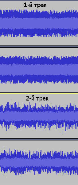

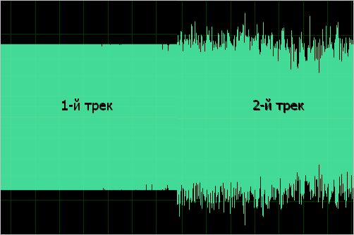

И ещё, для любителей определять качество по картинкам и циферкам.
Посмотрите на картинки и скажите: какой файл должен звучать динамичнее, лучше?
Файл1
Файл 2
А теперь скачайте и послушайте. Можете сами посмотреть на вид волны и замерить ДД, и сделать вывод о том, как много "полезной" информации это даёт о реальном звучании.
Файл 1
Файл 2

MC Web:Тут вообще не понял, что человек хотел сказать изуродованным Файлом 2
Что циферки ДД и картинки с волной сами по себе ни о чём не говорят.

Azaza:А теперь скачайте и послушайте
1-й трек сплошные искажения. 3 dB - срезан под кирпич. 2-й немножко живой - 9 dB.. Но и в первом, и во втором треке, сильно усилены слабые сигналы.. Оба трека испорчены и не пригодны для прослушивания.
