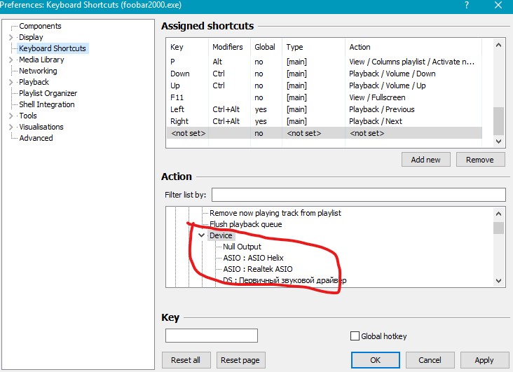

Сообщение #4 LUR » 08.05.2019, 14:18
imfam, идем в горячие клавиши в настройках, добавляем новую и исследуем пути команд.
Как видим путь к выбору устройства: Playback/Device/Устройство. И в таком же духе далее.

Сообщение #5 MC Web » 08.05.2019, 14:36
imfam, не вижу особого смысла в создании специальной кнопки для переключения вывода звука в Вашем варианте. Практически в любой сборке есть кнопка открывающее окно настроек (поз. 1), в окне выбрал (поз. 2) и будет искомый вариант. Для оперативности уж лучше назначить клавиши быстрого вызова (поз. 3).
