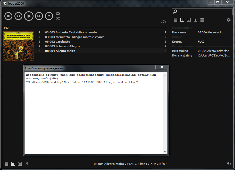

Пользуюсь foobar долгое время и впервые столкнулся с подобной проблемой.
Скачал большой пак с музыкой во FLAC и почти все файлы НЕ воспроизводятся в foobar (в AIMP тоже).
foobar выдает ошибку "Неподдерживаемый формат или поврежденный файл" (см. скриншот).
Собрался уже удалять файлы, но вдруг обнаружил, что VLC проигрывает эти файлы.
Не понимаю в чем проблема и что не так.

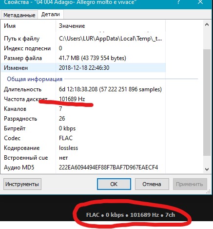

DaveP, своеобразный файлик.
У меня проигрывает, но у меня карта поддерживает до 192 kHz частоту дискретизации. Перемотка в нем не работает. Кривой какой-то флак.
VLC да, показывает другую длину трека (а не 6 дней). Возможно VLC делает передискретизацию, чтобы ваша звуковая карта поддерживала такой вывод. Что за карта у вас?

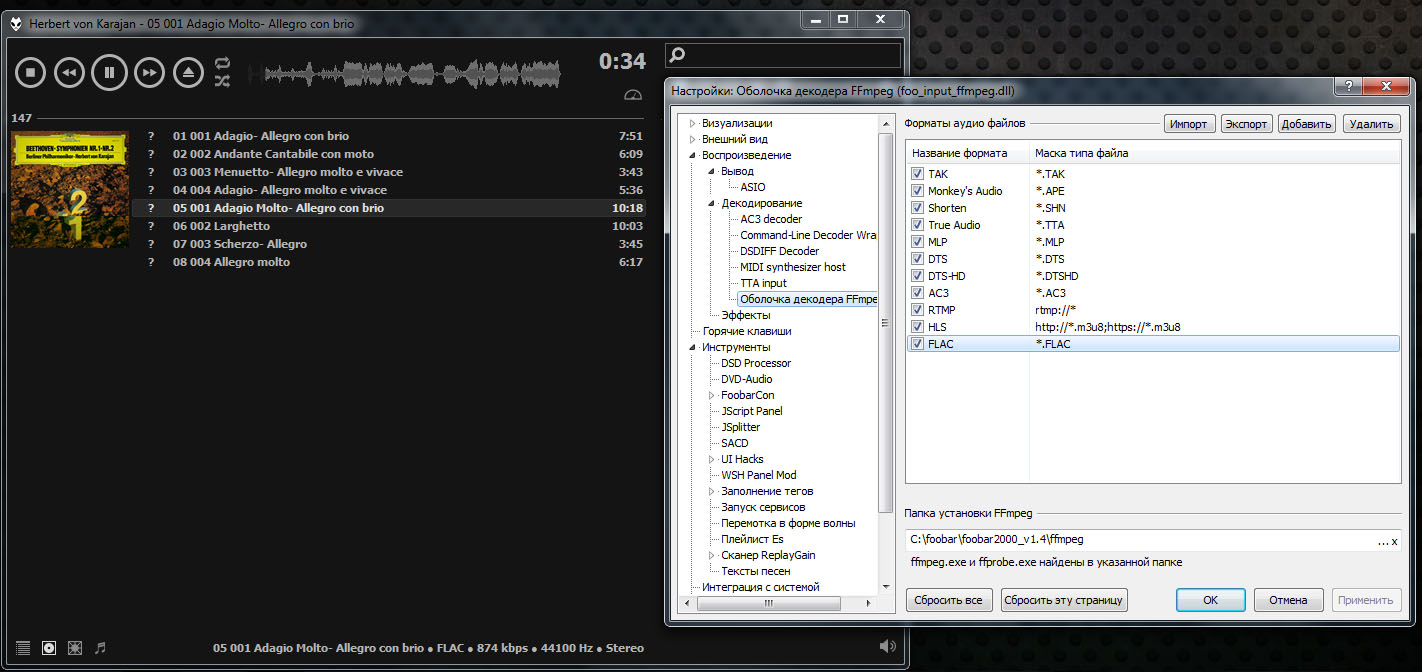

DaveP, проделав данные операции можете воспроизводить и в foobar2000 без всяких преобразований (Питер любит только "правильные файлы"). Возможно ОТКЛЮЧЕНИЕ родного декодера и не понадобится...
Если данного компонента foo_input_ffmpeg.dll нет, установите его и подходящий FFmpeg.
Сообщение #7 DaveP » 05.09.2019, 14:32
MC Web,
Установил компонент foo_input_ffmpeg.dll с оф. сайта.
А что значит подходящий FFmpeg?
Как добавить и включить декодирование FLAC?
Вручную через кнопку "Добавить"?
DaveP
С нами: 7 лет 3 месяца
Сообщение #8 MC Web » 05.09.2019, 14:38
DaveP, ссылка, которую дал, приведет к краткому описанию и там же есть ссылка на страницу FFmpeg (ОС и разрядность).
Да, через "Добавить", настройки по аналогии с имеющимися выше форматами файлов.
