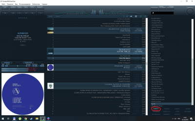

Доброго времени суток. Подскажите пожалуйста как сохранить настройки плейлиста? Просто музыки у меня очень много и я создаю например на каждый лейбл отдельный плей-лист. Мне удобно, открыл то что нужно и слушаешь. Но очень часто "фубар" у меня почему то слетает, сами плейлисты и некоторые настройки. Потом опять 100500 раз нужно добавлять всё заново. Или может есть другой способ быстрого поиска и прослушивание той или иной папки? Подскажите пожалуйста.
