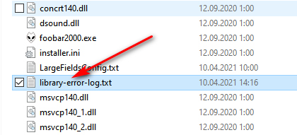

Сообщение #9 SergPuh.68 » 10.04.2021, 14:27
Привет,почему возникает такая ошибка?Именно с двумя конкретными папками,что то не так с папками?или с файлами?
С нами: 7 лет 3 месяца
Сообщение #10 Azaza » 10.04.2021, 16:37
SergPuh.68, сам log-файл закиньте.
Репутация: 457
Сообщение #11 SergPuh.68 » 10.04.2021, 16:54
Расширение у файлов .wma сейчас заметил
library-error-log.txt

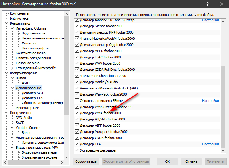

Сообщение #12 Azaza » 10.04.2021, 17:02
Вообще, это некая ошибка Windows Media Format 11 SDK "The object was not found" - https://docs.microsoft.com/en-us/windows/win32/wmformat/error-codes
Если просто зайти в папку и попробовать воспроизвести файлы, то что происходит?
Можно попробовать переключить декодирование wma с родного декодера фубара на на foo_input_ffmpeg.
Репутация: 457
Сообщение #13 SergPuh.68 » 10.04.2021, 17:13
в фубаре всё воспроизводится нормально,без проблем,без аварий только .mp3 показывает :smile:
Переключился на foo_input_ffmpeg ошибка пока не появляется,наблюдаю.

Сообщение #14 Azaza » 10.04.2021, 17:22
SergPuh.68:в фубаре всё воспроизводится нормально,без проблем,без аварий только .mp3 показывает
Для этих файлов с расширением wma, показывает mp3? Возможно, вся проблема в том, что это и есть mp3, а кто-то неправильные расширения дал файлам.
Проверил: если взять mp3 и поменять ему расширение на wma, то появляется именно эта (прошу прощения, не эта - код другой) ошибка. Так что, стОит проверить все эти файлы, и для тех, где mp3, поменять расширение на mp3.

Сообщение #18 Azaza » 10.04.2021, 18:10
Когда настроено воспроизведение через foo_input_ffmpeg и включено "Show codec names from ffmpeg", в свойствах файла (ПКМ->Properies, вкладка Details) можно увидеть, какой реально кодек используется в файле.

Сообщение #20 Azaza » 10.04.2021, 18:35
С этим альбомом у меня нет проблем ни с воспроизведением, ни с добавлением в библиотеку с родным декодером wma. фубар 1.6.5, windows 7. Фубар на самом деле использует системный декодер для wma. Возможно, что в системе что-то сломано и не по Вашей вине. К примеру, декодирование wma lossless в 10-ке Microsoft сами давно сломали.
