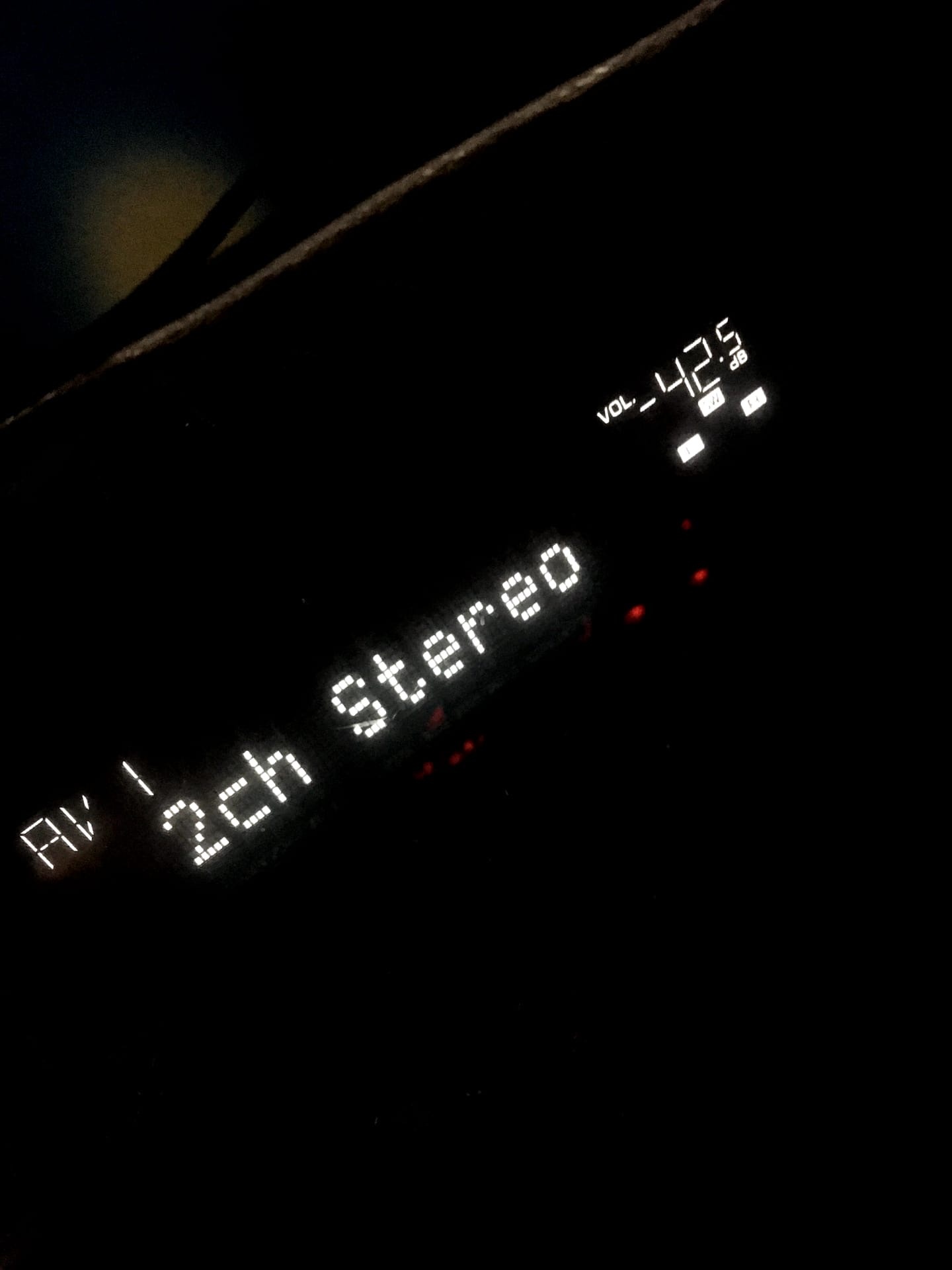

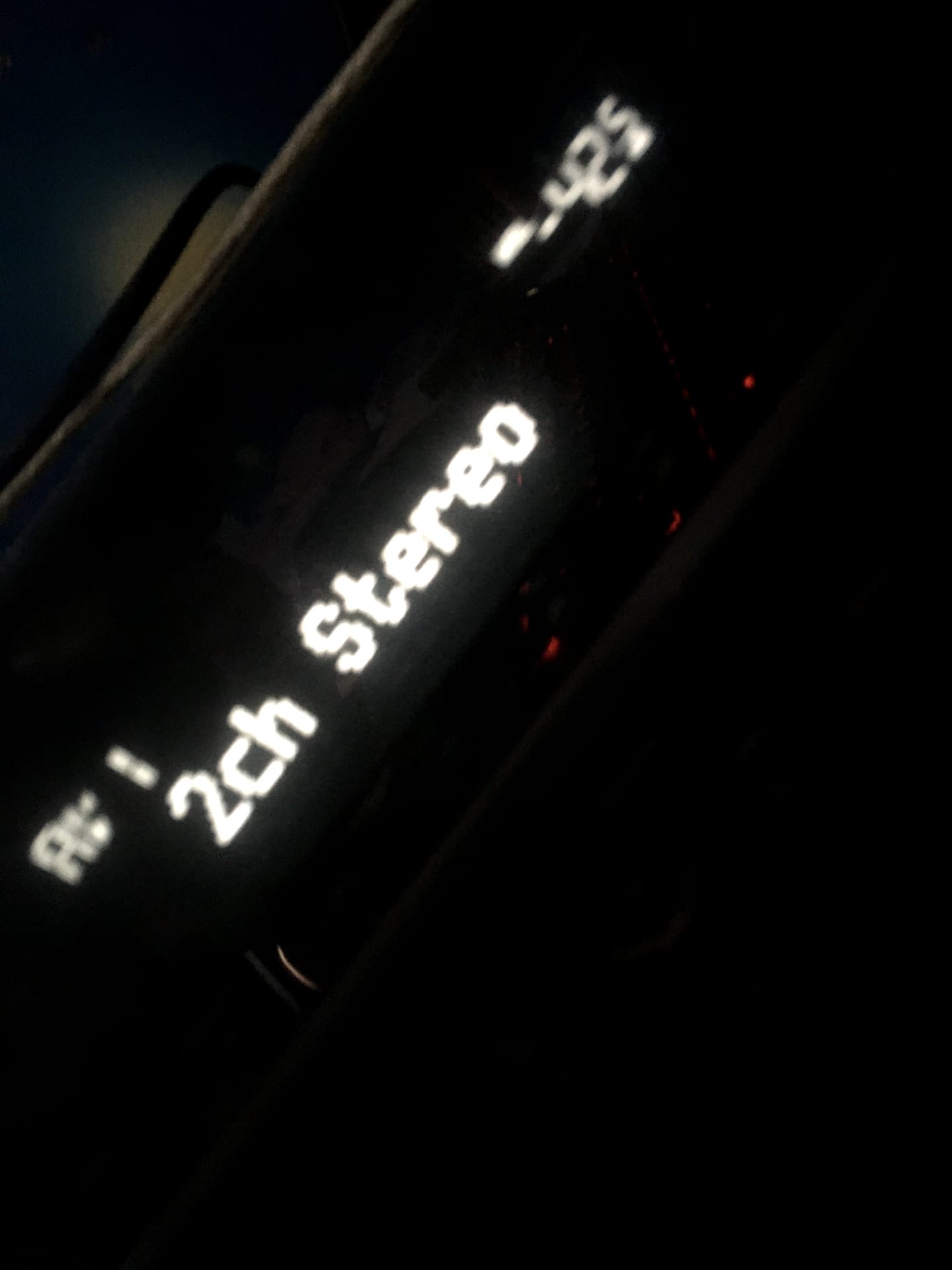

Всем привет, есть пара вопросов
Ресивер Yamaha rx-v575 подключен к компу по s/pdif (оптический), звуковуха встроенная Realtek ALC892
Так вот, ресивер не принимает звук частотой выше 88.2 кГц, дело в звуковухе или же надо копаться в ресивере, или же нужно доп ПО на винду?
Есть ли смысл от звуковой карты, при таком подключении ресивера? Где то читал, что при подключении по s/pdif звук компом не обрабатывается, а на прямую идёт в ресивер.
Есть ли смысл париться или звук лучше не станет?
Когда частота 88.2 и ниже
Когда частота выше 88.2

Merlin3d:Так вот, ресивер не принимает звук частотой выше 88.2 кГц, дело в звуковухе или же надо копаться в ресивере, или же нужно доп ПО на винду?
А что гласит по этому поводу документация к ресиверу? И как именно Вы определили, что не принимает?
Merlin3d:Есть ли смысл от звуковой карты, при таком подключении ресивера? Где то читал, что при подключении по s/pdif звук компом не обрабатывается, а на прямую идёт в ресивер.
При подключении через SPDIF ЦАП звуковой карты ни на что не влияет. Но при этом, какие-то из частот дискретизации, поддерживаемых ресивером, карта может и не поддерживать для вывода по spdif.

Azaza:А что гласит по этому поводу документация к ресиверу? И как именно Вы определили, что не принимает?
А по цифре он до 96 и воспринимает как оказалось....
Буду пытаться по другому подключить, спасибо
Добавлено спустя 1 минуту 21 секунду:
Хотя с такой звуковухой наверное смысла нет =\
Как говорится зачем, что-то менять если всё хорошо работает

Merlin3d:Где то читал, что при подключении по s/pdif звук компом не обрабатывается, а на прямую идёт в ресивер.
Так и есть, реалтек нормально выводит в пастру сырой звук (RAW) на ресивер или цап формат стерео 24/192000. При этом не нужны ресэмплеры, ресивер всё примет-обработает. В виндовом звуке отключить эффекты и обе галочки на монопольный режим. Разрядность и частоту выбирать не обязательно, микшер всё-равно обходится стороной. В фубаре в компоненты плагин wasapi.
