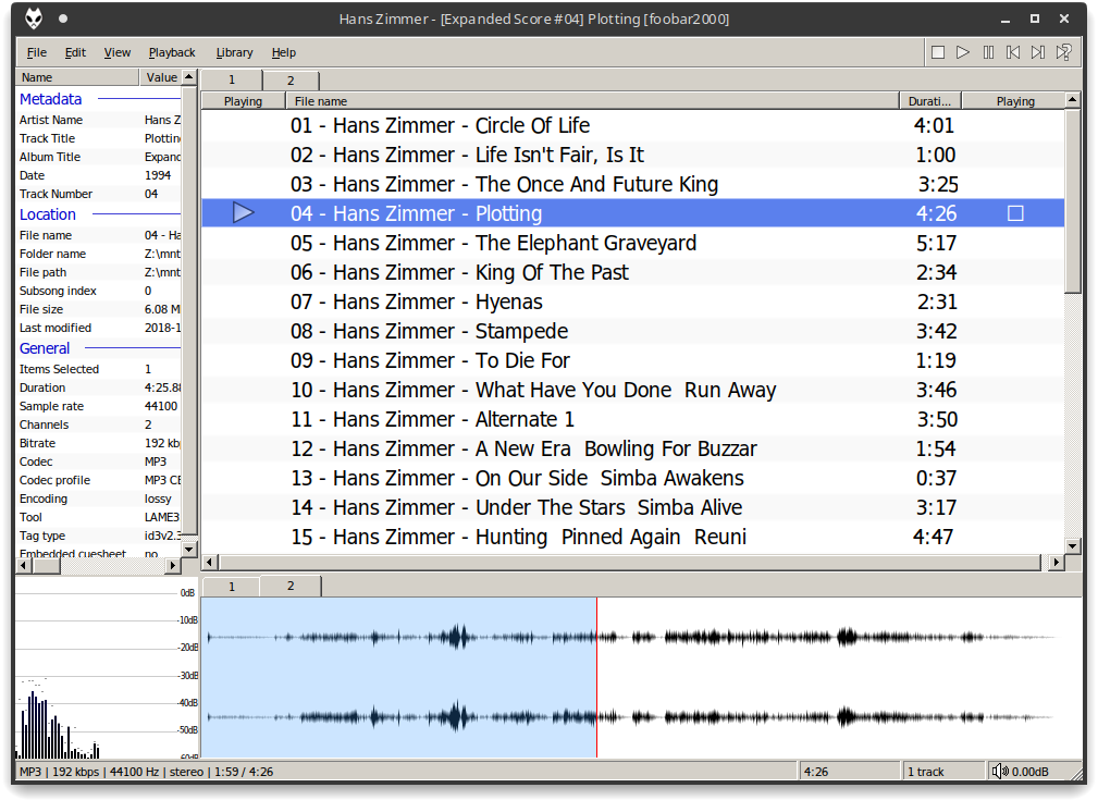

Сообщение #1 hvost2005 » 27.12.2020, 12:30
где изменить размеры кнопки playing и может на другую поменять?

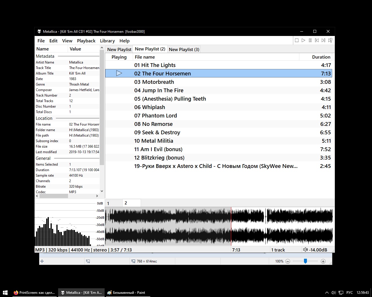

Сообщение #2 vladj » 27.12.2020, 12:38
А в какой сборке кнопка эта... их-же тысячи разных... или речь о стоке ? Принято скрин проблемного места выкладывать при вопросе.
Сообщение #3 hvost2005 » 27.12.2020, 13:03
вот... прошу прощения впервые ))

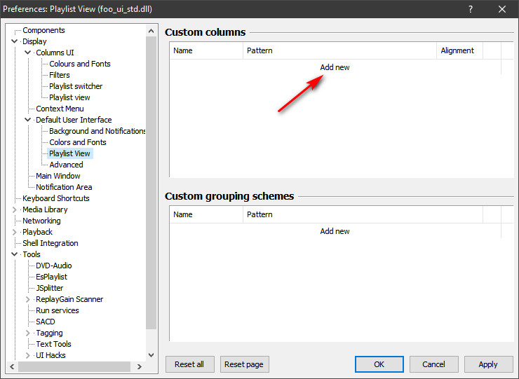

Сообщение #4 SergPuh.68 » 27.12.2020, 14:02
hvost2005, нажмите на add new и вставте в поле Pattern то что под спойлером ниже:
$if(%isplaying%,$if(%ispaused%,$char(9655),$select($add($mod(%playback_time_seconds%,2),1),$char(9654),$rgb(200,100,50)$char(9654))),[$num(%queue_index%,3)])
Перед этим назовите колонку например playing,нажмите apply или ок.
Потом правой кнопкой мышки в плейлисте на колонке Playing---Columns уберите галочку с ненужного и поставьте на нужном,то есть на вновь созданной колонке playing.Перетащите мышкой в нужное место.

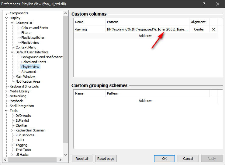

Сообщение #7 SergPuh.68 » 27.12.2020, 15:20
hvost2005, в этой функции $char(9655) аккуратно меняйте цифры будет меняться изображение,вопросы задавайте понятней а то приходится догадываться что вы там себе придумали :smile:

Сообщение #13 SergPuh.68 » 27.12.2020, 18:57
hvost2005,
$if(%isplaying%,$if(%ispaused%,$char(9655),$select($add($mod(%playback_time_seconds%,2),1),$char(9654),$rgb(128,192,255)$char(9654))),[$num(%queue_index%,3)])
