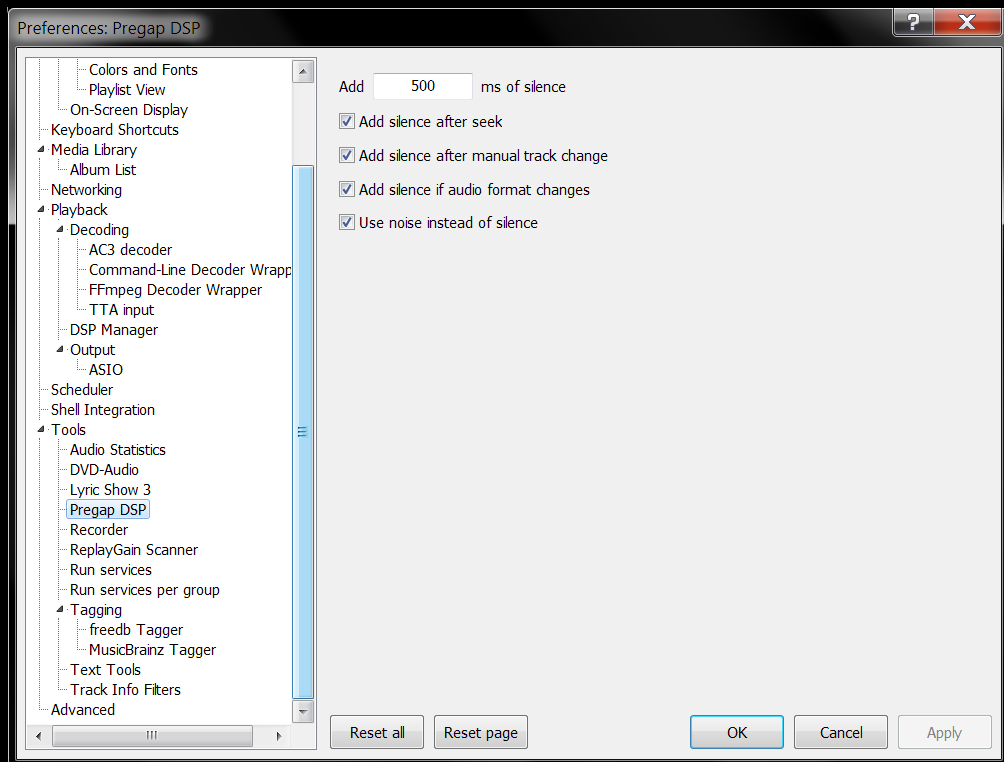

Используйте foo_dsp_pregap. Он как раз для таких случаев. Задержка не исчезнет, но не будет съедаться звук. https://foobar.hyv.fi/?view=foo_dsp_pregap Обратите внимание, что, хотя для работы плагина его нужно добавлять в активные DSP, настройки его выведены в File->Preferences->Tools->Prefgap DSP

Azaza:Используйте foo_dsp_pregap
Поставил, проблема решена, спасибо огромное.
