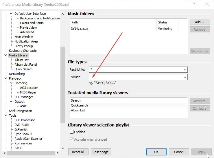

mickle82, удалите *CUE из исключений.

kutuzof:удалите *CUE из исключений.
...и установите foo_cuefixer.

РЕБЯТА! РЕБЯТУШКИ - С П А С И Б О!!!!!!!!! Удалил CUE из исключений, установил плагин (правда не знаю чего он даёт) и всё стало красиво! И flac в исключение добавил :) Тперь в библиотеке красота!

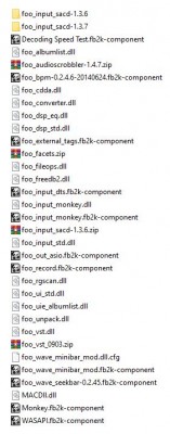

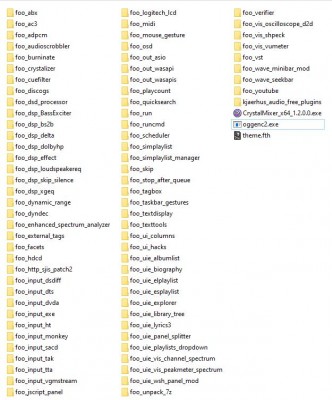

Воронин,

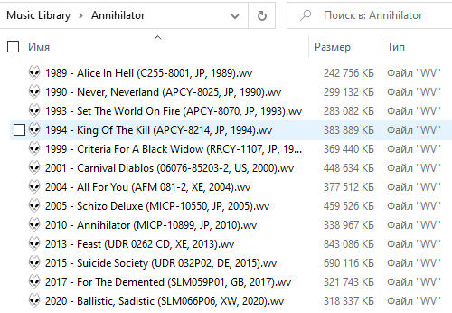

Я наоборот конвертером фубара собираю треки альбома в один файл WavPack c встроенным CUE мне так компактней и удобней.
