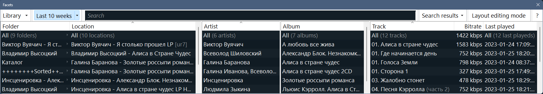

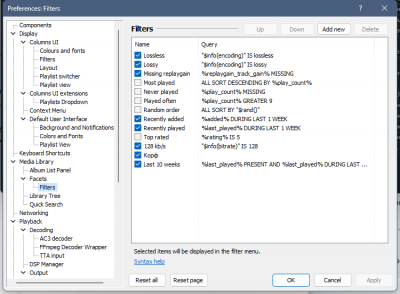

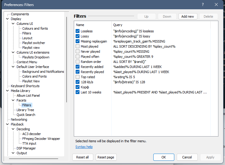

Сообщение #6 imfam » 24.01.2023, 10:45
Можно также добавить фильтр в Facets:
Добавлено спустя 7 часов 7 минут:
Полная амба будет
если добавить колонку %last played% в facets.
imfam M

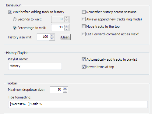

Сообщение #7 Rialto » 25.01.2023, 10:53
По случаю может есть плагин, возможность включить историю(дата, название..)?
Есть старый плагин foo_navigator, он запихивает песню после времени или процентов прослушиваний в любой плэйлист (у меня это History)
foo_navigator.zip

Сообщение #8 Spasibo » 25.01.2023, 21:14
imfam:если добавить колонку %last played% в facets.
только в 64битной бета версии увидел в настройках re-facets, добавил в фильтр %last played%, в колонки добавил %last played% но выводит только знак вопроса.
Добавлено спустя 1 минуту 30 секунд:
Rialto:Есть старый плагин foo_navigator
работает, теперь ищу возможность добавить поле %last played%
