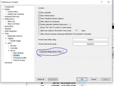

Это то что я сделал в самом начале. Да, меняется отображение в проводнике, но только на плеере на котором сервер.

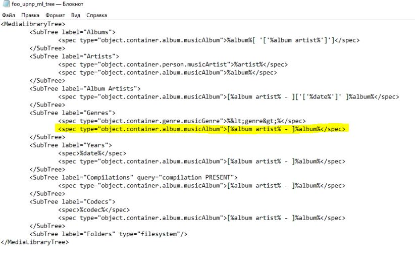

мне кажется нужно править тут. Но как и чем отредактировать я не знаю.

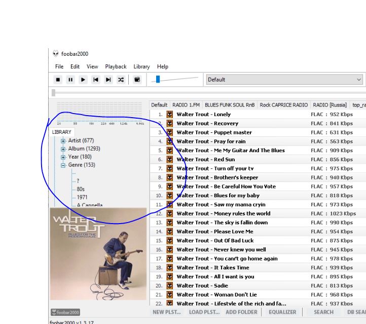

Это если слушать музыку на самом плеере на котором запущен сервер.

Да, действительно.
В папке профиля фубара нужно редактировать файл foo_upnp_ml_tree.xml Редактировать можно, например, через Notepad++
https://hydrogenaud.io/index.php/topic,84146.0.html

удалил вот эту строку и все стало как надо. Для доведения до идеала можно поиграть кодом, главное сделано. Да, и ссылка очень клевая. там нашел.
