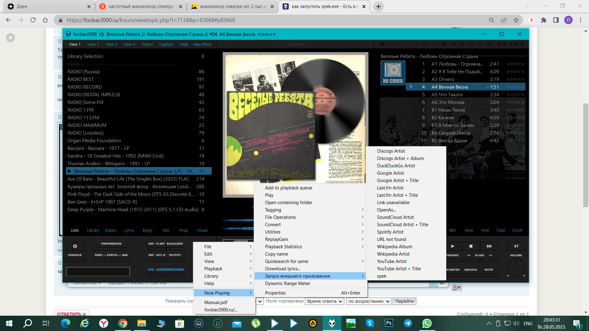

Сообщение #3 derothist » 28.05.2023, 18:42
Так да, компонент Run Services нужен, и через Tools - Запуск внешних приложений можно хоть кнопкой на панель фубара вывести запуск анализатора, команду только добавить в разделе Запуск внешних приложений

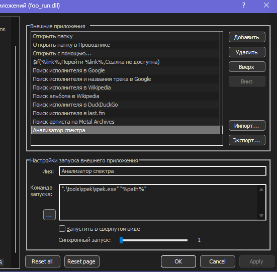

Сообщение #6 G121121 » 28.05.2023, 20:31
так точно. всё как у Вас прописано. и тишина. поэтомуи спрашиваю, что не так у меня

Сообщение #7 derothist » 28.05.2023, 20:40
spek.exe установлен в папке foobar? Может быть он отдельно установлен в Program Files/Program Files (x86)? Поэтому и может быть тишина, что по указанному вами пути spek.exe отсутствует
Добавлено спустя 9 минут 9 секунд:
в данном случае всё запускается. Внимательно посмотрите у себя путь к spek.exe, у каждого они по-разному могут быть

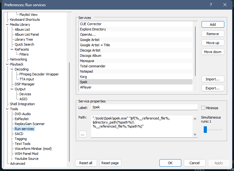

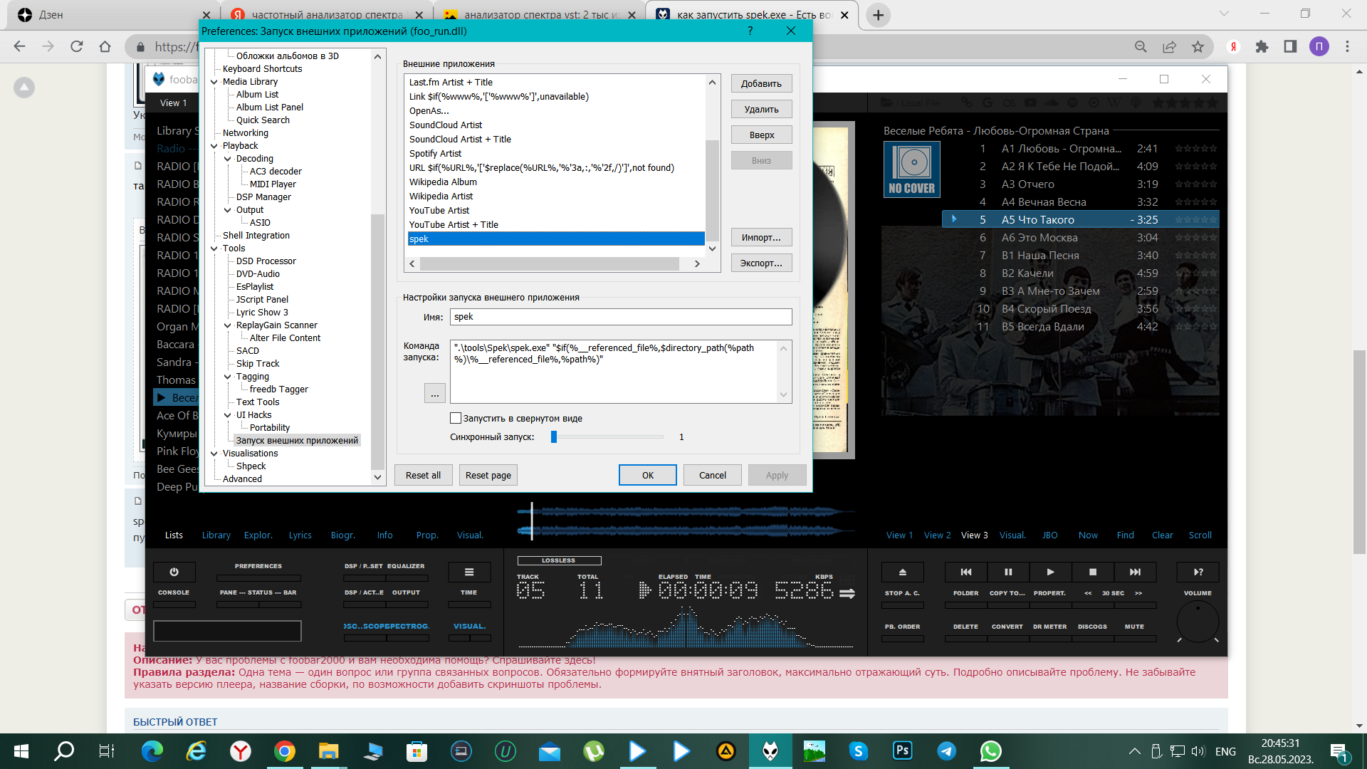

Сообщение #8 G121121 » 28.05.2023, 20:50
spek
и этот вариант тоже пробовал

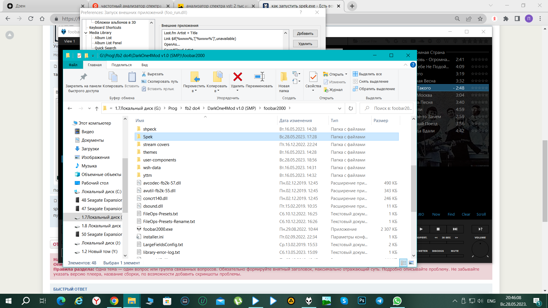

Сообщение #9 derothist » 28.05.2023, 21:01
В команде запуска путь другой указан. Чтобы его не переписывать будет проще создать в корневой папке foobar2000 папку c именем tools, и перенести туда папку Spek, сейчас эта папка в корневом каталоге foobar2000

Сообщение #11 Azaza » 28.05.2023, 21:04
G121121:всё видит (и путь и вкладку создаёт ) но не запускает
По скринам же видно, что spek не в папке tools, а в команде указан путь с папкой tools.

Сообщение #12 derothist » 28.05.2023, 21:06
на скринах spek.exe имеет путь foobar2000/Spek/spek.exe. Но в команде запуска плеер пытается его найти по пути foobar2000/tools/Spek/spek.exe. Поэтому и не работает
